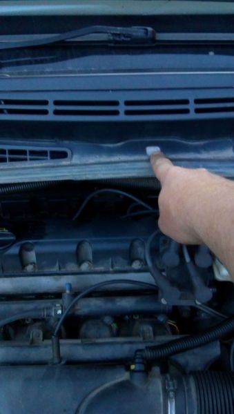

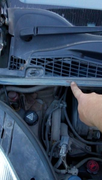

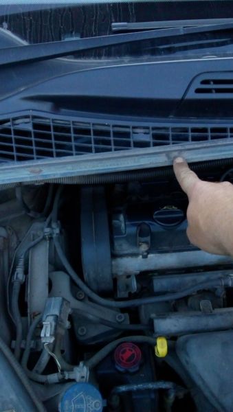

PudovRoman Опубликовано 24 августа, 2021 Поделиться Опубликовано 24 августа, 2021 уплотнитель капотный проверь, если хотя бы одного пистона нет, и она отвисает, при закрытии его перекашивает и вода попадает с улицы прямо на катушку. Олегович и usatik33 2 6fz->RFN .2000. Ссылка на комментарий
