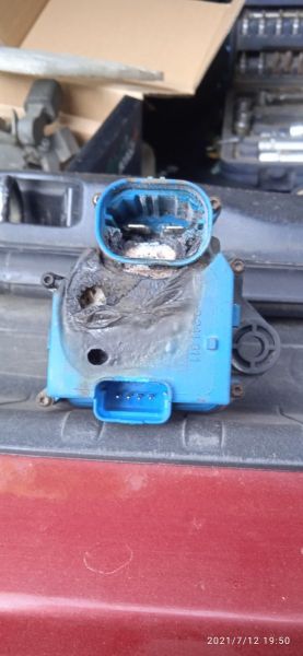

nikuvdd Опубликовано 19 июля, 2021 Поделиться Опубликовано 19 июля, 2021 Доброго дня всем, подскажите советом ? Вентилятор который стоит перед радиатором, начал немного глючить. Бывало что при отключении двигателя продолжал работать пока не посадит АКБ, нужно было либо хлопнуть капотом чтоб отключился, либо снимать клеммы - иногда не помогало. Через пару дней вентилятор вообще перестал реагировать на повышение температуры, при включении климата при езде на небольшой скорости температура доходила до сигнала STOP на панельке - соответственно либо включал отопитель на "+" чтоб температура понизилась либо выключал двигатель. В чем может быть причина ? Замена датчика вентилятора ? Или же датчик термостата? Ссылка на комментарий
Ivj2 Опубликовано 19 июля, 2021 Поделиться Опубликовано 19 июля, 2021 Неделю назад было тоже самое. Накрылся блок управления вентилятором. Стоит на телевизоре слева от вентилятора (видно через отверстие под замок). Заменил отогнув пластмасску. Крепится одним саморезом под торкс. Ссылка на комментарий

Ivj2 Опубликовано 19 июля, 2021 Поделиться Опубликовано 19 июля, 2021 Да, была одна проблемка, силовой разъём приплавился к корпусу пришлось выдирать отверткой. Ссылка на комментарий

nikuvdd Опубликовано 19 июля, 2021 Автор Поделиться Опубликовано 19 июля, 2021 @Ivj2 В этом видимо и была проблема выхода из строя блока ? Ссылка на комментарий
Ivj2 Опубликовано 19 июля, 2021 Поделиться Опубликовано 19 июля, 2021 Думаю причина это плюс сорок на улице и стояние в пробках. Ссылка на комментарий
nikuvdd Опубликовано 20 июля, 2021 Автор Поделиться Опубликовано 20 июля, 2021 Сегодня пришел резистор (аналог), поставил, все работает. Цена-800 р. Большое спасибо за решение! Ссылка на комментарий
