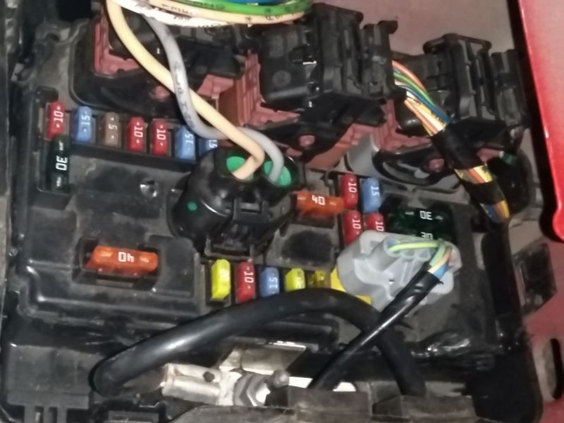

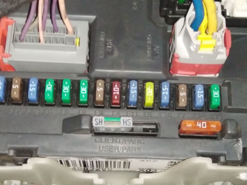

mister z Опубликовано 18 июля, 2021 Поделиться Опубликовано 18 июля, 2021 @Olgerr Я уже один раз просил сделать фото блока предохранителей. +7 963 245 1140 Ссылка на комментарий
Olgerr Опубликовано 18 июля, 2021 Автор Поделиться Опубликовано 18 июля, 2021 @mister z Ссылка на комментарий
Olgerr Опубликовано 19 июля, 2021 Автор Поделиться Опубликовано 19 июля, 2021 @mister z наутро завелась без всякого вмешательства, думаю что отзамка до втягивающего где то теряется контакт, была бы схема этой группы. Подскажите где предохранитель на стартер.. и куда приходит провод с втягивающего, прямо на реле, или через вставку, можно ли принудительно подать+на него чтобы не толкать, если опять такое начнётся? Ссылка на комментарий
mister z Опубликовано 19 июля, 2021 Поделиться Опубликовано 19 июля, 2021 @Olgerr Не удачно ты блок сфотал. Посмотри на нём должна быть фишка с одним или двумя проводами. Это прямой провод на втягивающее. +7 963 245 1140 Ссылка на комментарий
Olgerr Опубликовано 19 июля, 2021 Автор Поделиться Опубликовано 19 июля, 2021 @mister z на котором из них? Под капотом или в салоне? Ссылка на комментарий
mister z Опубликовано 19 июля, 2021 Поделиться Опубликовано 19 июля, 2021 @Olgerr Под капотом. Обычно провод красный, но могут быть варианты. +7 963 245 1140 Ссылка на комментарий
Olgerr Опубликовано 19 июля, 2021 Автор Поделиться Опубликовано 19 июля, 2021 @mister z спасибо, завтра попробую вызвонить Ссылка на комментарий
Olgerr Опубликовано 20 июля, 2021 Автор Поделиться Опубликовано 20 июля, 2021 @mister z прямой провод ведь не может поменять цвет по дороге? На втягивающее синий приходит, значит и на фишку должен прийти синий от него? Ссылка на комментарий
