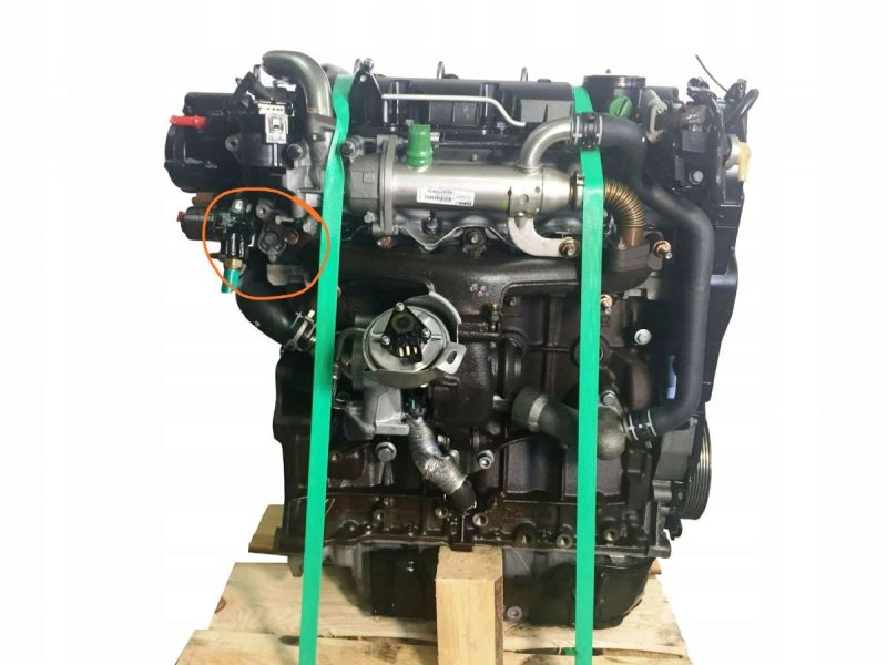

Dimonbur Опубликовано 8 июля, 2021 Поделиться Опубликовано 8 июля, 2021 Здравствуйте,подскажите откуда здесь может капать масло? 2.0 hdi dw10bted4 Ссылка на комментарий
Sabantui Опубликовано 9 июля, 2021 Поделиться Опубликовано 9 июля, 2021 Как один из вариантов, течь через сальник вала насоса. В моём случае, подтекало из под постели. Бес 1 Ссылка на комментарий
Dimonbur Опубликовано 12 июля, 2021 Автор Поделиться Опубликовано 12 июля, 2021 В 09.07.2021 в 07:02, Sabantui сказал: Как один из вариантов, течь через сальник вала насоса. В моём случае, подтекало из под постели. Спасибо очень похоже на это Ссылка на комментарий
