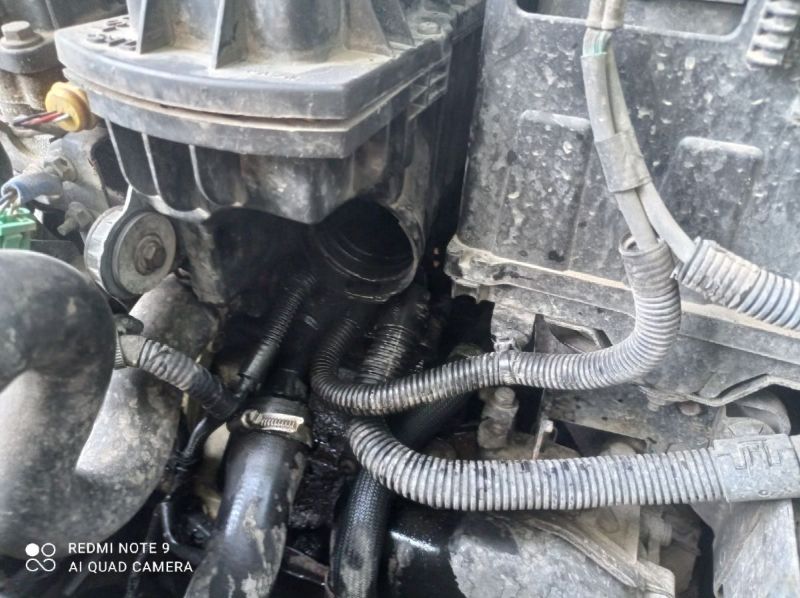

mark123 Опубликовано 8 июля, 2021 Поделиться Опубликовано 8 июля, 2021 Доброго времени суток. Сегодня ехал на машине буквально 10 км проехал запахло маслом температура поднялась на 5 ирисок из 6 припарковался во дворе, открыл капот и увидел что антифриз на 0 и вот такую ириску под капотом, как на фото. Менял масло, масляный фильтр и антифриз ВЧЕРА. Подскажите, в чём проблема? Заранее большое спасбо Ссылка на комментарий
A20C Опубликовано 9 июля, 2021 Поделиться Опубликовано 9 июля, 2021 6 часов назад, mark123 сказал: Подскажите, в чём проблема? Термостат лопнул. mark123 1 Ссылка на комментарий
