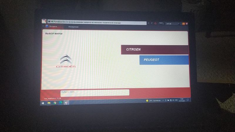

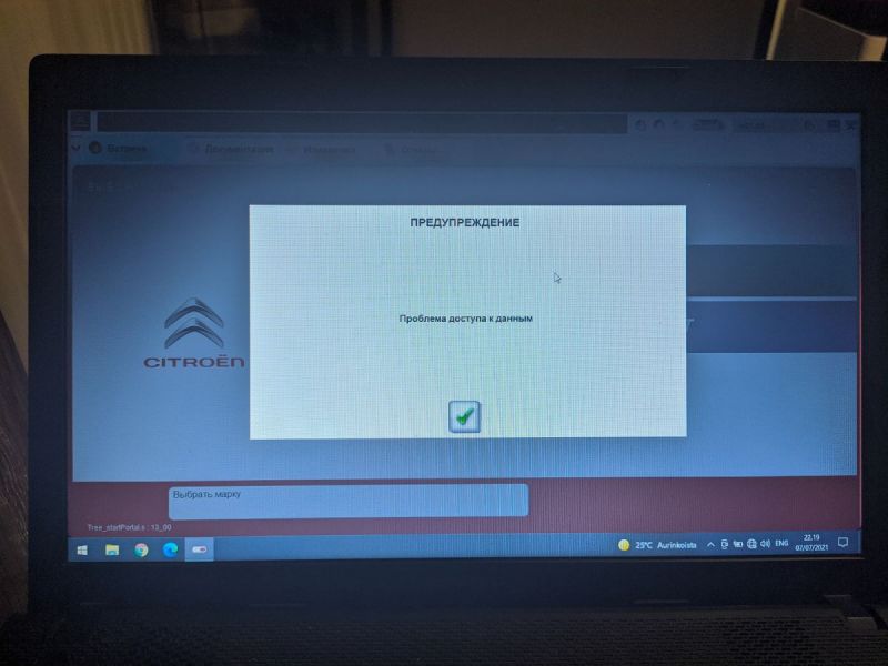

Mr zebrovich Опубликовано 7 июля, 2021 Поделиться Опубликовано 7 июля, 2021 Купил на Али сканер с диском. Все установил и обновил до 07.83 по инструкции. Русифицировал. И в итоге прога не видит сканер, и вываливается окошко - проблема доступа к данным. Помогите плиз кто шарит в теме Пс. И заодно подскажите, как должен себя вести сканер при подключении. Втыкаю в юсб - светится, а в машину без юсб нет. Как опознать рабочий ли он ? Ссылка на комментарий
oleg_klm Опубликовано 8 июля, 2021 Поделиться Опубликовано 8 июля, 2021 При втыкании в комп, хвост должен три раза мигнуть светодиодом, затем зажечь его. Драйвера установлены, при воткнутом хвосте в списке устройств есть actia? ЗЫ. При работе с виртуалкой вмвари драйвера на комп ставить не нужно, нужно включить проброс устройства внутрь виртуалки. Mr zebrovich 1 В риторике наших «патриотов» особую роль играют так называемые «традиционные ценности». И в реестре этих ценностей раздолбайство занимает одно из первых мест. Это уж точно старая добрая традиция. Ссылка на комментарий
Mr zebrovich Опубликовано 8 июля, 2021 Автор Поделиться Опубликовано 8 июля, 2021 @oleg_klm при подключении мигает один длинный, затем 2 коротких, и дальше светится. Комп квакает что что-то подключено, и на этом все, прибор не опознается ((( Драйверов на диске от китайцев небыло. Снёс все к чертям по итогу. Сейчас качаю виртуалка с готовым паком. Буду пробовать нем. Ссылка на комментарий
