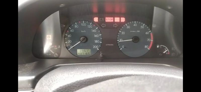

Viktor Driver-Bus Опубликовано 6 июля, 2021 Поделиться Опубликовано 6 июля, 2021 Видео На холодную всё отлично, но как только двигатель нагреется то загорается индикация приборов... И гаснет, как только повышаю обороты двигателя. Напряжение не меняется 14.2-14.5 В. Чек горит потому что установлено газовое оборудование. Ссылка на комментарий

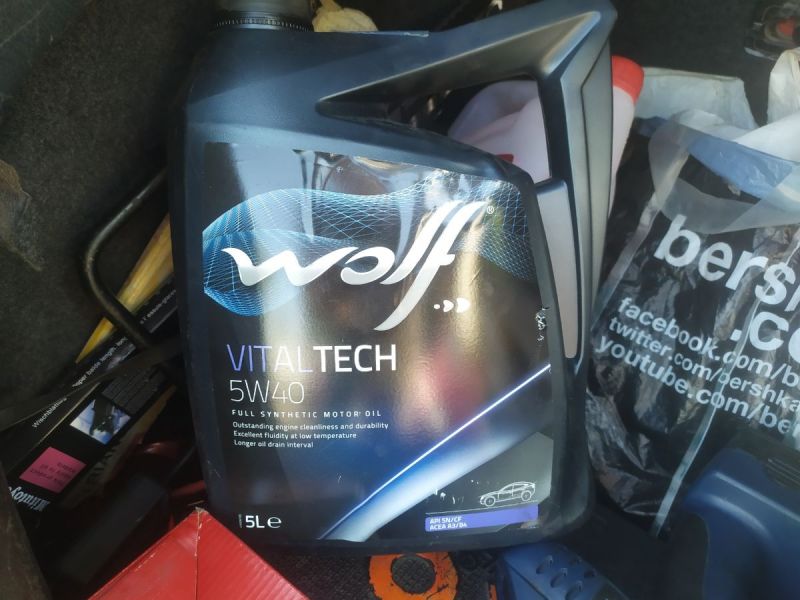

Viktor Driver-Bus Опубликовано 8 июля, 2021 Автор Поделиться Опубликовано 8 июля, 2021 @mister z да.... Будем замерять давление мех манометром.... Я склоняюсь к тому, что масло паленое залито. 3000 прошла, а масло чистое, как будто только что залили. Эту машину мне тесть отдал.. он же и масло менял Ссылка на комментарий
mister z Опубликовано 8 июля, 2021 Поделиться Опубликовано 8 июля, 2021 1 час назад, Viktor Driver-Bus сказал: 3000 прошла, а масло чистое, как будто только что залили. Это уже плохо. Значит масло по мотору ходит плохо. Должно от температуры темнеть. +7 963 245 1140 Ссылка на комментарий
Viktor Driver-Bus Опубликовано 8 июля, 2021 Автор Поделиться Опубликовано 8 июля, 2021 @mister z вот и я о том же.... Чистое, как будто только что подсолнечное залили. Ссылка на комментарий
mister z Опубликовано 8 июля, 2021 Поделиться Опубликовано 8 июля, 2021 @Viktor Driver-Bus Это к капиталке готовиться надо. +7 963 245 1140 Ссылка на комментарий
Viktor Driver-Bus Опубликовано 8 июля, 2021 Автор Поделиться Опубликовано 8 июля, 2021 @mister z почитал отзывы наших товарищей.... Никто не радует это масло. В воскресенье утром замерим давление... Кстати. Сам датчик походу не раз выкручивали.. потому что фишка на нём поломана, мама без кембрика. Видно, что не раз его откручивали. Он же сразу стоит под впускным коллектором.. виден не вооруженным глазом Ссылка на комментарий
