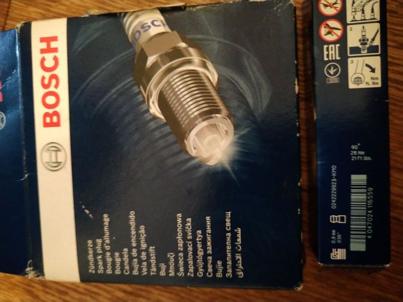

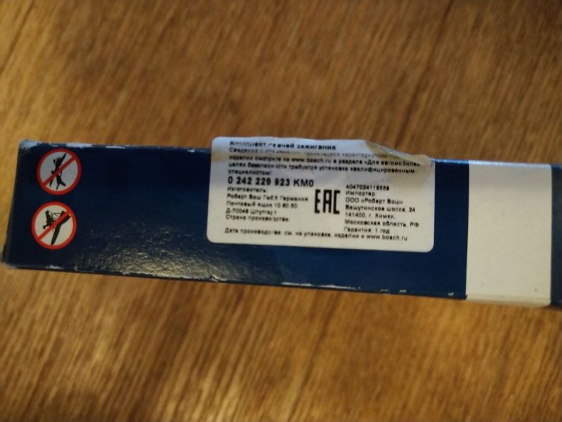

Олегович Опубликовано 25 июня, 2021 Поделиться Опубликовано 25 июня, 2021 Комплект из 4 свечей *BOSCH FR8SC+*. Штрих-код на коробках свечей начинается на "40", это Германия. Имхо, если свечи БОШ приобретать поштучно, скорей всего будет Китай неизвестного качества/подделка. Раз в 15т.км надо хотя бы проверять/регулировать искровой зазор, даже на абсолютно исправном двигателе. Бо он увеличивается, что приводит к ускоренному износу движка, межвитковому замыканию в повышающей обмотке катушек... ЗЫ. Сам менял раз в 15 т.км, мне так было проще. Осталось две коробки после расставания с ХР. XP 2008г.в.; TU5JP4; ручная КПП. ЮВАО Ссылка на комментарий
