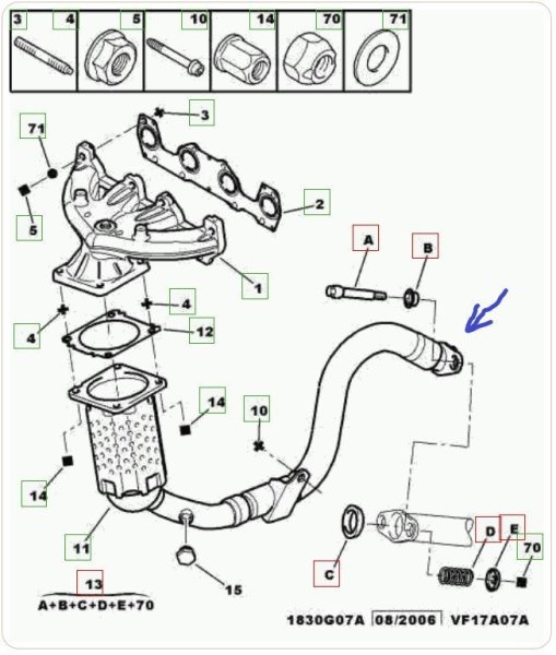

mvp Опубликовано 16 августа, 2024 Поделиться Опубликовано 16 августа, 2024 Здравствуйте. Отгнила пластина на трубе катализатора (точнее сгнили отверстия для болтов крепления, на картинке А - упала на подрамник труба от глушителя, и сама пластина требует замены), На картинке она показана, но номера для заказа у неё не стоит. Руками выпиливать такую можно, но может есть заводское решение? Или кто может сталкивался с такой проблемой, как решали? Ссылка на комментарий
