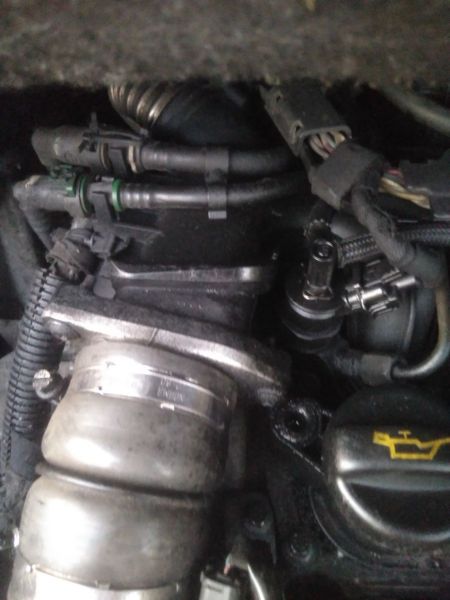

Truten82 Опубликовано 23 июня, 2021 Поделиться Опубликовано 23 июня, 2021 Где-то в районе между фланцем на фото и форсункой сифонит и при добавлении газа поток воздуха увеличивается ну и в масле раньше так вокруг не было... Машина едет пока но дым черный при разных режимах бывает.... Что могло прохудится? Коллектор впускной где лопнул что ли? Ссылка на комментарий
алш Опубликовано 25 июня, 2021 Поделиться Опубликовано 25 июня, 2021 Если разбирал этот узел, мог прокладку неровно поставить. После этого как правило происходит изгиб металлической части и пропускает. Ссылка на комментарий
Truten82 Опубликовано 25 июня, 2021 Автор Поделиться Опубликовано 25 июня, 2021 @алш не разбирал. Нашел откуда - выше патрубка пластик самого распределителя лопнутый. Похоже надо весь коллектор менять или пробовать клеить Ссылка на комментарий
алш Опубликовано 27 июня, 2021 Поделиться Опубликовано 27 июня, 2021 Как нашел? Дымогенератором? А лопнутый по шву? Ссылка на комментарий
