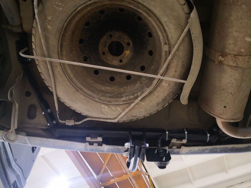

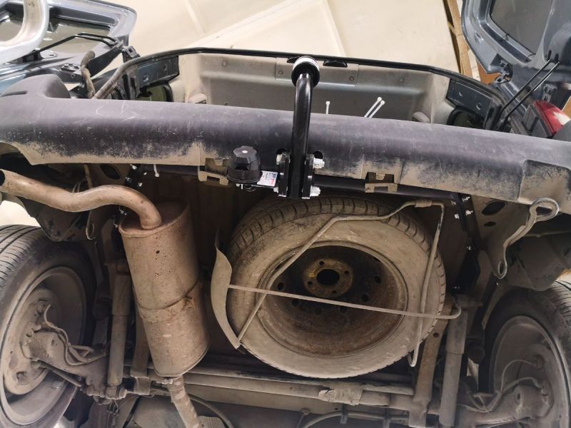

А вот поставил фаркоп bosal 2527A так как этот был самый дешёвый из новых. В комплекте провода и розетка.

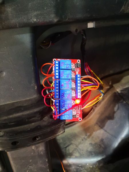

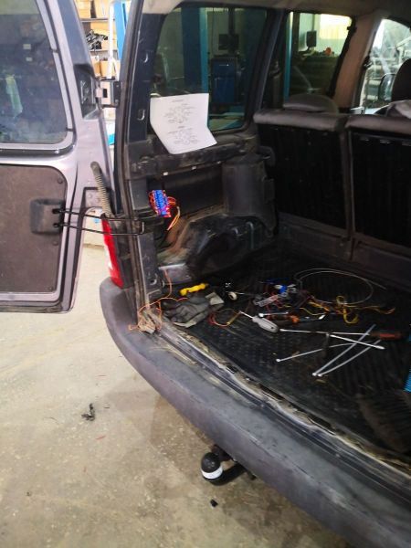

Чтобы bsi не ругался на лампы в задних фонаря поставил блок согласования. Блок согласования сделан из 6-канальной платы с реле с алиэкспресс, просто и дубово.
Фаркоп ставится за вечер, колеса придётся снять, запаску не нужно трогать.

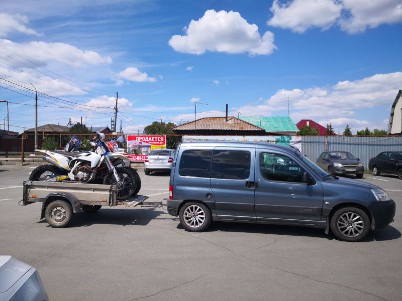

С прицепом весом в полтонны и полным багажником едет хорошо. За 800 км пути с прицепом средний расход составил 8.61л/100км, это при включенном кондиционере.
109 на круизе идёт хорошо, но на больших подъёмах скорость падает, приходится включать 4ю передачу.
