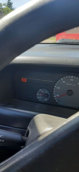

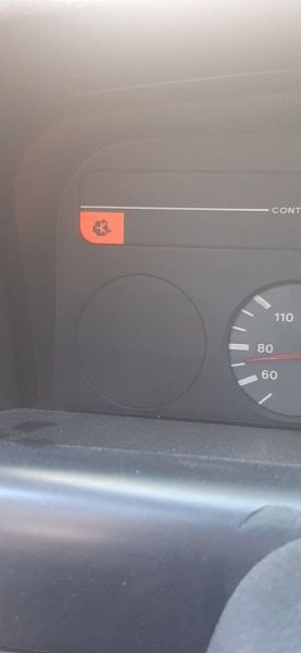

Стас2021 Опубликовано 7 июня, 2021 Автор Поделиться Опубликовано 7 июня, 2021 Когда заважу гарит слева чек позже скину фото..наежаю на кочку машина глохнет, чек слева ищезает и машина не заводется потом минут пять проходит чек поевляется и завёл поехал, влева руль поварачеваешь на ходу глохнет чек ищезает потом поевляется итак далие Ссылка на комментарий
A20C Опубликовано 7 июня, 2021 Поделиться Опубликовано 7 июня, 2021 12 минут назад, Стас2021 сказал: гарит слева чек позже скину фото..наежаю на кочку машина глохнет, чек слева ищезает и машина не заводется + на блок управления двигателем отпадывает да. нужно проводку расплетать и гнилые искать ну. Ссылка на комментарий

oleg_klm Опубликовано 7 июня, 2021 Поделиться Опубликовано 7 июня, 2021 Z, не поможет ниразу. Там схему в одне лапку, тестер в другую, мозги ON, и тупо и методично искать +12 от сдвоенного реле до мозгов. 99,95%, протухла передняя коса под левой фарой. В риторике наших «патриотов» особую роль играют так называемые «традиционные ценности». И в реестре этих ценностей раздолбайство занимает одно из первых мест. Это уж точно старая добрая традиция. Ссылка на комментарий
