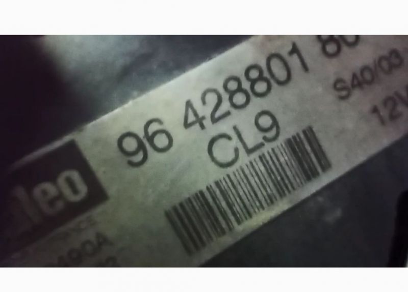

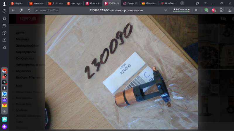

Вольдемар В Опубликовано 12 июля, 2021 Поделиться Опубликовано 12 июля, 2021 Здравствуйте, уважаемые коллеги! Сегодня "прозвенел" второй звоночек, что пора обратить внимание на генератор - опять горела лампа зарядки. Надо идти заказывать щётки и кольца и снимать генератор. А, поскольку, машина нужна для работы, хотелось бы всё сделать на выходных и не пролететь, заказав не те детали. Подскажите, какие токосъёмные кольца подойдут на генератор Valeo CL9? На Драйве искал, вроде бы, типа Cargo 230090 как на фото, но не уверен. Ссылка на комментарий
Олегович Опубликовано 13 июля, 2021 Поделиться Опубликовано 13 июля, 2021 По каталогу карго смотреть подойдёт ли к Вашему Валео. По другому никак. Вы уверены на 100 %, что сейчас стоит именно Валео CL9? Может стоять генератор от Мицубиси. Точно определиться с моделью генератора - проверять соответствие запчасти по каталогу производителя. Но могут быть накладки. Сам Ситроен генераторы не делает, заказывает у сторонних производителей. Вольдемар В 1 XP 2008г.в.; TU5JP4; ручная КПП. ЮВАО Ссылка на комментарий
Вольдемар В Опубликовано 13 июля, 2021 Поделиться Опубликовано 13 июля, 2021 @Олегович Да, CL9, сделал снимок кое-как, рука со смартофоном с трудом пролазит, но с пятой попытки получилось?..., сегодня заказал детали, стоят недорого, так что не особо расстроюсь, если не подойдут. А каталогами я, увы, пользоваться не умею?♂️. Ссылка на комментарий
