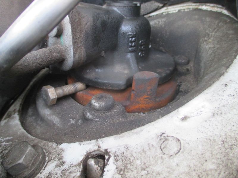

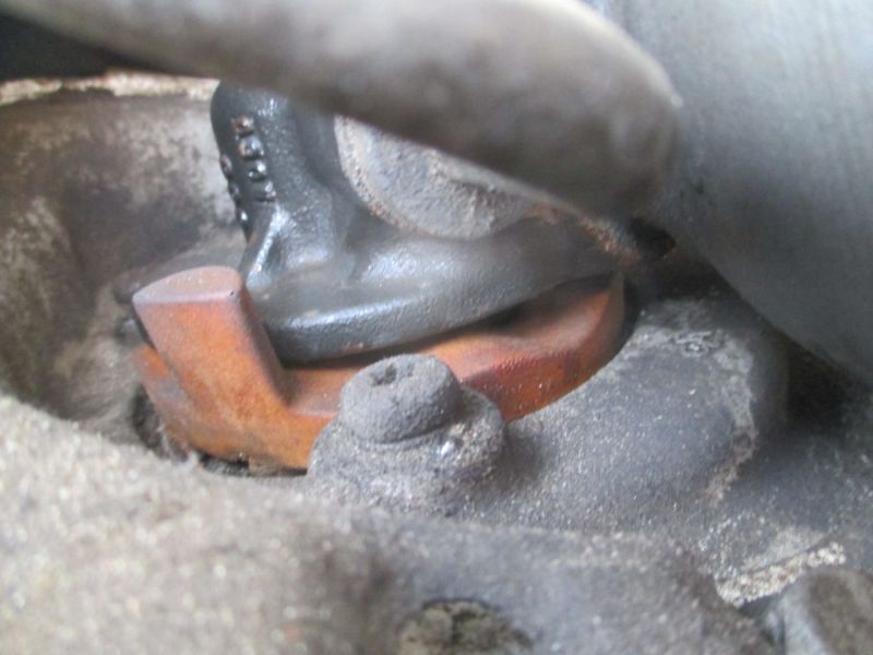

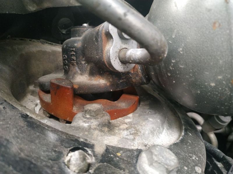

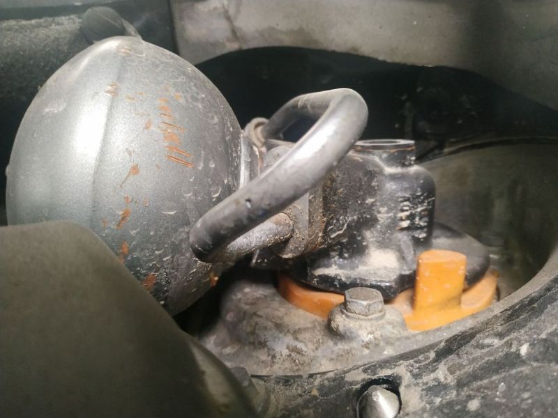

Makss Опубликовано 5 июня, 2021 Поделиться Опубликовано 5 июня, 2021 Привет) Насколько вот такое состояние амортизатора (гидроцилиндра) критично? Для сравнения, второй был заменён предыдущим владельцем и там всё чётко. Пишу, поскольку уже достал глухой стук с правой стороны на неровностях. Ямы, лежачие спокойно проезжаю,без стука. Еду по бездорожью 10-20 км/год звук будто из очередь из автомата, но глухой. Сайлентблоки все в норме, кажись. Стойки стаба тоже без видимого износа, втулки заменил. Вот и стал косо смотреть на гидроцилиндр, т. к. мне кажется, он немного запотевший. Но хотелось бы быть уверенным, поскольку новый гидроцилиндр 300 баксов минимум + замена. Кто ранее сталкивался с чем-то подобным? Может, это сама подушка гидростойки? Её возможно заменить? Ссылка на комментарий

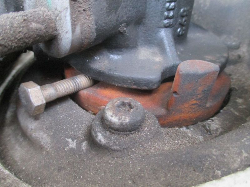

Igor888 Опубликовано 5 июня, 2021 Поделиться Опубликовано 5 июня, 2021 Это гидроцилиндры, амортизаторы на авто с пружинами. Это нормальное состояние, у меня приблизительно также, ничего не стучит, фото ниже. В последнее время, правда, говорят, что бывают случаи, что эта рыжая подушка уж совсем сдавливается от времени и вроде как металл гидроцилиндра достает до кузова и появляется стук. Может у Вас уже так? Еще говорят, что если стойку вместе со сферой можно провернуть немного руками влево-вправо вокруг своей оси, то это тоже плохо. У меня не вращается. Makss 1 С5, 2.0 HDI, 2009, ручная Ссылка на комментарий
Makss Опубликовано 5 июня, 2021 Автор Поделиться Опубликовано 5 июня, 2021 @Igor888@Igor888 @ZIGGY Спасибо! А у Вас на фото болт какую функцию выполняет?) Ссылка на комментарий
Igor888 Опубликовано 6 июня, 2021 Поделиться Опубликовано 6 июня, 2021 Болт вместо линейки. Диаметр 8 мм, может 10, уже не помню. С5, 2.0 HDI, 2009, ручная Ссылка на комментарий
