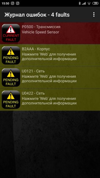

Juber Опубликовано 15 августа, 2021 Поделиться Опубликовано 15 августа, 2021 Помогите решить проблему. С4 2012 год EP6 Механика. Периодически пропадают показания спидометра (на фото). Компьютер выдает Ошибки тормозной систему , АБС и Двигателя. ОБД выдает ошибку P 0500. Съездил на диагностику, сказали проблема в датчике скорости. Собственно нужно знать сколько датчиков скорости в машине, где они располагаются и как выглядят. ? Ссылка на комментарий

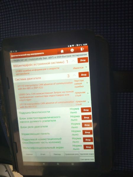

Juber Опубликовано 19 августа, 2021 Поделиться Опубликовано 19 августа, 2021 @mister z Elm показывает эти ошибки Плюс к этому дворники иногда срабатывают сами по себе Ссылка на комментарий
