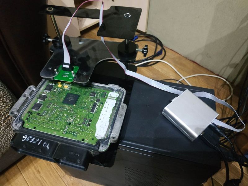

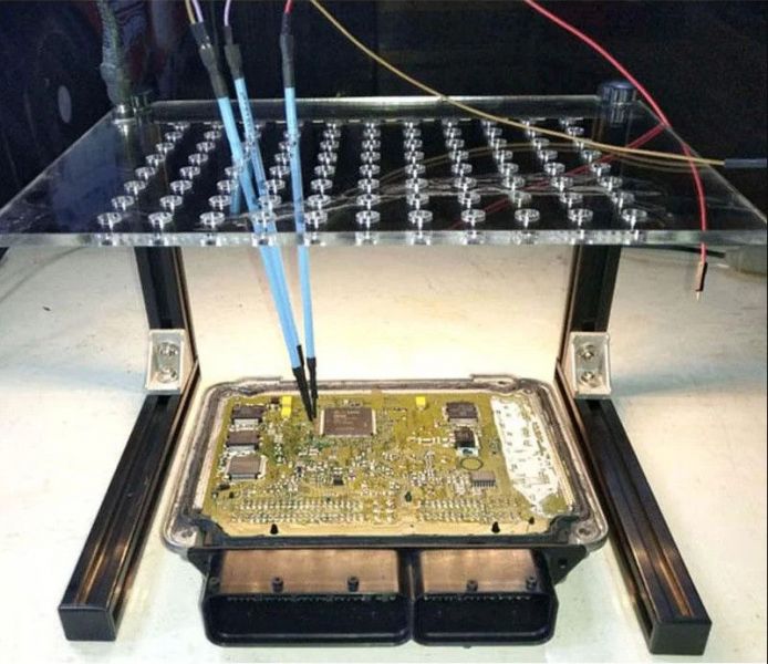

Бес Опубликовано 7 июня, 2021 Поделиться Опубликовано 7 июня, 2021 Может так? Спойлер Или так? Спойлер В 03.06.2021 в 21:54, maxim_ka сказал: Теперь у меня вопрос как вернуть прошивку на место. У ОД обнови блок. Будет новая нормальная прошивка. Природа мудра, и Всевышнего глаз Видит каждый наш шаг на тернистой дороге Наступает момент, когда каждый из нас У последней черты вспоминает о Боге... Ссылка на комментарий
