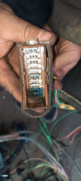

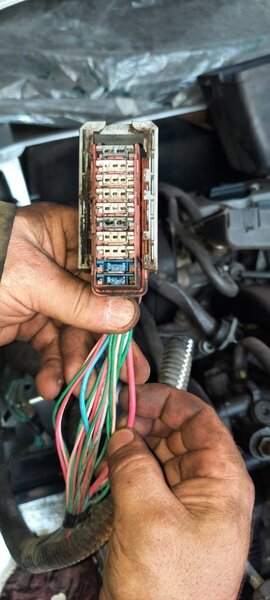

Bronco Опубликовано 31 августа, 2023 Поделиться Опубликовано 31 августа, 2023 Утро доброе. Ситроен Ксантия Х1 1,8 16V VF7X16C00036C7334 После снятия крыльев выяснилось, что фишка в правом крыле вся в зелени. В ходе очистки из нее вывалилось несколько проводов. Решил перепаять на прямую, но запутался в проводах... Помогите электрической схемой и распиновкой фишек в крыльях. Ссылка на комментарий
Бес Опубликовано 31 августа, 2023 Поделиться Опубликовано 31 августа, 2023 Такой схемы не бывает. У меня сейчас совсем нет возможности помогать. Природа мудра, и Всевышнего глаз Видит каждый наш шаг на тернистой дороге Наступает момент, когда каждый из нас У последней черты вспоминает о Боге... Ссылка на комментарий
Bronco Опубликовано 31 августа, 2023 Поделиться Опубликовано 31 августа, 2023 8 минут назад, Бес сказал: Такой схемы не бывает. В смысле нет электрической схемы на мой авто или вы имеете в виду распиновку? Ссылка на комментарий
Бес Опубликовано 31 августа, 2023 Поделиться Опубликовано 31 августа, 2023 @Bronco Я имею ввиду, что в этой колодке пины нескольких систем. И если схемы и есть, то они будут каждая отдельно. Но нет схемы на которой "эта колодка в крыле". Тут подробнее. https://citroens-club.ru/topic/74441-электрические-схемы-citroenpeugeot/?do=findComment&comment=1460509 Природа мудра, и Всевышнего глаз Видит каждый наш шаг на тернистой дороге Наступает момент, когда каждый из нас У последней черты вспоминает о Боге... Ссылка на комментарий
