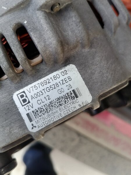

Alex_38 Опубликовано 7 мая, 2023 Поделиться Опубликовано 7 мая, 2023 Здравствуйте. Бес. Вы можете по винкоду сообщить какой генератор и какие на него запчасти могут подойти? VIN Z8TLC5FWFAM503308 Заранее спасибо. Ссылка на комментарий
Бес Опубликовано 7 мая, 2023 Поделиться Опубликовано 7 мая, 2023 @Alex_38 как правило даже по вин выдает штук пять партнамберов Валео и столько же Мицубиси. только сняв генератор или как-то с зеркалом увидев маркировку генератора можно сопоставить с партнамбером Далее тоже есть варианты На какой-то вин выдает запчасти генератора, на какой-то нет Но я смогу сказать только 9 мая Природа мудра, и Всевышнего глаз Видит каждый наш шаг на тернистой дороге Наступает момент, когда каждый из нас У последней черты вспоминает о Боге... Ссылка на комментарий
Alex_38 Опубликовано 7 мая, 2023 Поделиться Опубликовано 7 мая, 2023 1 час назад, Бес сказал: @Alex_38 как правило даже по вин выдает штук пять партнамберов Валео и столько же Мицубиси. только сняв генератор или как-то с зеркалом увидев маркировку генератора можно сопоставить с партнамбером Далее тоже есть варианты На какой-то вин выдает запчасти генератора, на какой-то нет Но я смогу сказать только 9 мая Спасибо. Это шильдик моего. Ссылка на комментарий

Alex_38 Опубликовано 10 мая, 2023 Поделиться Опубликовано 10 мая, 2023 В 07.05.2023 в 21:34, Бес сказал: @Alex_38 как правило даже по вин выдает штук пять партнамберов Валео и столько же Мицубиси. только сняв генератор или как-то с зеркалом увидев маркировку генератора можно сопоставить с партнамбером Далее тоже есть варианты На какой-то вин выдает запчасти генератора, на какой-то нет Но я смогу сказать только 9 мая Спасибо. Я что-то затупил. На какие цыфры и буквы шильдика обращать внимание? Ссылка на комментарий
Alex_38 Опубликовано 10 мая, 2023 Поделиться Опубликовано 10 мая, 2023 6 часов назад, Бес сказал: C4 - 0510 02 532020L - ГЕНЕРАТОР И КРЕПЛЕНИЯ.pdf 195 \u043a\u0411 · 3 загрузки C4 - 0510 02 532502A - ДЕТАЛЬ ГЕНЕРАТОРА.pdf 119 \u043a\u0411 · 3 загрузки C4 - 0510 02 532560A - ДЕТАЛЬ ГЕНЕРАТОРА.pdf 109 \u043a\u0411 · 3 загрузки C4 - 0510 02 532560D - ДЕТАЛЬ ГЕНЕРАТОРА.pdf 110 \u043a\u0411 · 3 загрузки C4 - 0510 02 532560G - ДЕТАЛЬ ГЕНЕРАТОРА.pdf 110 \u043a\u0411 · 4 загрузки Вбивал данные маркировки и выдаёт гены с другим креплением Ссылка на комментарий
NiVa Опубликовано 10 мая, 2023 Поделиться Опубликовано 10 мая, 2023 @Бес вин правильный VF7UA9HR8AJ832882 Ссылка на комментарий
Бес Опубликовано 10 мая, 2023 Поделиться Опубликовано 10 мая, 2023 @Alex_38 ничем не могу помочь. 57 минут назад, NiVa сказал: VF7UA9HR8AJ832882 омыватель фар.pdf дневное освещение.pdf Природа мудра, и Всевышнего глаз Видит каждый наш шаг на тернистой дороге Наступает момент, когда каждый из нас У последней черты вспоминает о Боге... Ссылка на комментарий
