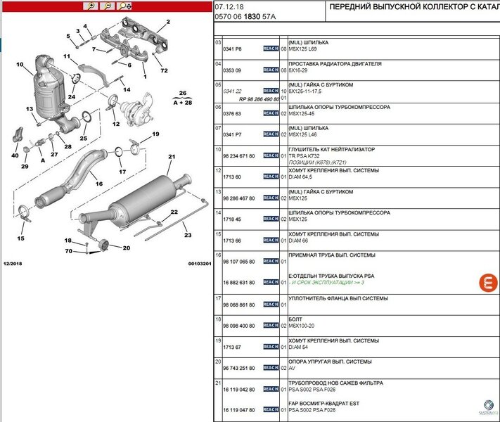

DmitryC4 Опубликовано 3 мая, 2023 Поделиться Опубликовано 3 мая, 2023 Здравствуйте! VF73ABHZMFJ710165 Можете ли помочь не с эл. Схемой а со схемой расположения элементов каталитического нейтрализатора и сажевого фильтра? Ссылка на комментарий
Бес Опубликовано 3 мая, 2023 Поделиться Опубликовано 3 мая, 2023 58 минут назад, DmitryC4 сказал: VF73ABHZMFJ710165 Спойлер Природа мудра, и Всевышнего глаз Видит каждый наш шаг на тернистой дороге Наступает момент, когда каждый из нас У последней черты вспоминает о Боге... Ссылка на комментарий
