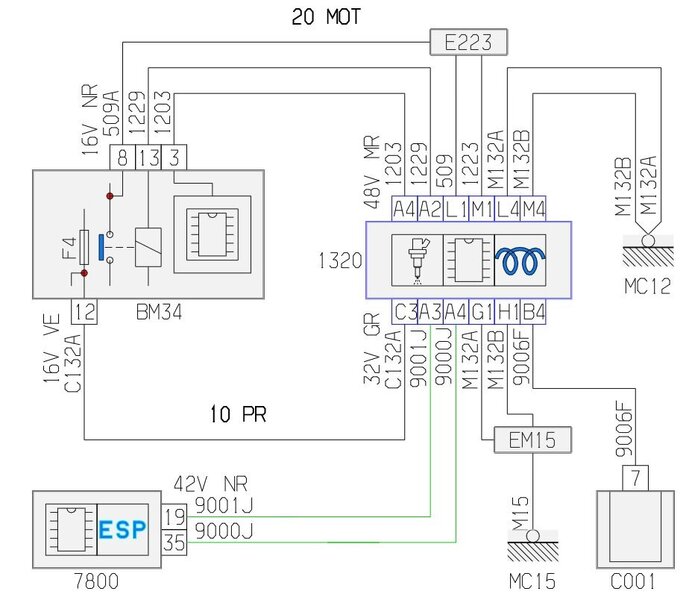

Бес Опубликовано 7 января, 2023 Поделиться Опубликовано 7 января, 2023 В 30.12.2022 в 08:27, TPAKTOP_74 сказал: Нужна схема абс моторник (1.6) bsi can шина. Проблема ошибка висит f000 нету связи по can между эбу и bsi Откуда у вас такие познания? Специально залез в АБС. Где там связь между эбу и бси? Впрыск. Так копать... антиблокировочная система (ABS).pdf впрыск.pdf В 30.12.2022 в 09:55, MrSolo сказал: VF7DDNFP0DJ652167 электронный впрыск.pdf В 02.01.2023 в 02:54, Halera078 сказал: VF7LA5FXH9Y511367 система помощи при парковке.pdf Halera078 1 Природа мудра, и Всевышнего глаз Видит каждый наш шаг на тернистой дороге Наступает момент, когда каждый из нас У последней черты вспоминает о Боге... Ссылка на комментарий
