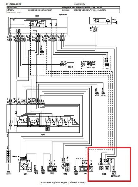

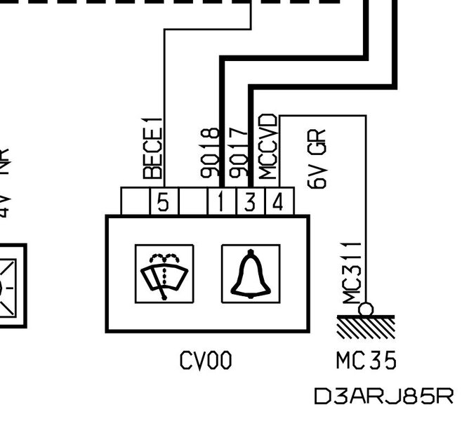

Bars77 Опубликовано 22 декабря, 2022 Поделиться Опубликовано 22 декабря, 2022 VF7JMKFVC97368879 пожалуйста можно схемку подрулевого (омыватетель/дворники), может есть данные по сопротивлениям функций подрулевого? не могу победить насос омыватель, то есть то нет. дворники норм. Ссылка на комментарий
Бес Опубликовано 22 декабря, 2022 Поделиться Опубликовано 22 декабря, 2022 4 минуты назад, Bars77 сказал: может есть данные по сопротивлениям функций подрулевого? Нету. 6 минут назад, Bars77 сказал: пожалуйста можно схемку подрулевого (омыватетель/дворники), Я давал раньше. CV00 : подрулевой переключатель 8 минут назад, Bars77 сказал: не могу победить насос омыватель Питание напрямую - работает? Природа мудра, и Всевышнего глаз Видит каждый наш шаг на тернистой дороге Наступает момент, когда каждый из нас У последней черты вспоминает о Боге... Ссылка на комментарий
Bars77 Опубликовано 22 декабря, 2022 Поделиться Опубликовано 22 декабря, 2022 @Бес напрямую мотор в обе стороны дует, а с салона пропадает временами. Ссылка на комментарий
Бес Опубликовано 22 декабря, 2022 Поделиться Опубликовано 22 декабря, 2022 Прозванивать сначала всю проводку. Потом уже думать какое сопротивление должно быть у подрулевого. Природа мудра, и Всевышнего глаз Видит каждый наш шаг на тернистой дороге Наступает момент, когда каждый из нас У последней черты вспоминает о Боге... Ссылка на комментарий
Bars77 Опубликовано 22 декабря, 2022 Поделиться Опубликовано 22 декабря, 2022 @Бес да, начну потихоньку. главное чтоб не блоки PSF, BS. благодарю. Ссылка на комментарий

Bars77 Опубликовано 23 декабря, 2022 Поделиться Опубликовано 23 декабря, 2022 VF7JMKFVC97368879 Добрый день! можно пожалуйста схемку блоков PSF1 и BSI1. Огромное спасибо за помощь и терпение)) Ссылка на комментарий
Бес Опубликовано 23 декабря, 2022 Поделиться Опубликовано 23 декабря, 2022 37 минут назад, Bars77 сказал: VF7JMKFVC97368879 Их нет как таковых. Зачем схема? Что сломалось? СЕРВИСНАЯ ПАНЕЛЬ - МОДУЛЬ ПРЕДОХРАНИТЕЛЬ МОТОРНОГО ОТСЕКА (PSF1).pdf ИНТЕЛЛЕКТУАЛЬНЫЙ СЕРВИСНЫЙ МОДУЛЬ (BSI1).pdf О! Повезло - распиновка есть. Принцип работы _ Коммутационный блок двигателя (BSM).pdf Принцип работы _ Интеллектуальный коммутационный блок.pdf Bars77 1 Природа мудра, и Всевышнего глаз Видит каждый наш шаг на тернистой дороге Наступает момент, когда каждый из нас У последней черты вспоминает о Боге... Ссылка на комментарий
Bars77 Опубликовано 23 декабря, 2022 Поделиться Опубликовано 23 декабря, 2022 Начал с поиска не работающего сигнала, далее видимо разворошил «осинное гнездо» начал пропадать обыватель (насос), вчера заводиться не хотел, зажигание включается, стартер молчит, реле под панелью щёлкает. Потрепал провода блоки, завелся Ссылка на комментарий
Бес Опубликовано 23 декабря, 2022 Поделиться Опубликовано 23 декабря, 2022 13 минут назад, Bars77 сказал: Потрепал провода блоки, завелся Снимать, вычищай. поджимай. https://citroens-club.ru/topic/74681-о-блоке-bsm/?do=findComment&comment=1541574 Bars77 1 Природа мудра, и Всевышнего глаз Видит каждый наш шаг на тернистой дороге Наступает момент, когда каждый из нас У последней черты вспоминает о Боге... Ссылка на комментарий
