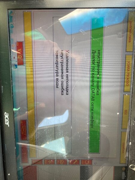

Nasos2015 Опубликовано 1 июля, 2022 Поделиться Опубликовано 1 июля, 2022 Всем привет.Просьба ответить знающих.Просьба ответить,тот кто понимает в электронике.Предисловие:Не показывает температуру двигателя на дисплее.Машинка Ксара япикассо 2.0hdi 2002 г вин:VF7CHRHYB39346847Менял датчик на двигле,термостат.Не помогло.Прозванивал от датчика до ЭБУ провода-нет коротыша.Подкидывал на минусовой провод фишки на датчик доп провод на массу,не помогло.Один электрик,который занимается профессионально годами,посоветовал снять фишку с датчика и по очереди кинуть с одного пина фишки на массу при вкл зажигании и со второго на массу.Не сразу оба,а по очереди.Посмотреть табло,что покажет.Табло показало полную шкалу ,что на одном,что на втором проводе.Сказал,что нужно как бы прописывать дисплей..Диагностика лексией по показаниям кубиков,по очереди их показывает когда делаешь тест.Если снять фишку с датчика при вкл зажигании ,пишет стоп двигатель и вент на полную работает.1ая и 2ая скорость при диагностике лексией работают.Куда капать дальше хз…Снимал ЭБУ,разбирал,,окислов и тд не выявил на плате.Снимал БСИ ,тоже самое.Кто может подсказать по пинам колодок,куда капнуть.Знаю,что если загоню авто,то сделают.Деньги отдам,но не узнаю причины(не скажут правды).Может быть кому нить и пригодился бы результат.Я так понимаю,от температурного и климат не работает,система держит давление,но не включает кондиционер,хотя при тесте лексией,муфта работает.Кто у нас великий Гуру)))?,,Бес» может только оказать помощь))) Ссылка на комментарий
Nasos2015 Опубликовано 1 июля, 2022 Поделиться Опубликовано 1 июля, 2022 Игрался переменным резистором изменяя сопротивление,датчик новый подкидывал с горячей водой..Ноль эффекта.Что только не делал ,включая снятие фишек и осмотр окислов(эбу,бси и все остальное 11 минут назад, Nasos2015 сказал: оставшаяся ошибка по датчику Ссылка на комментарий
