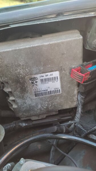

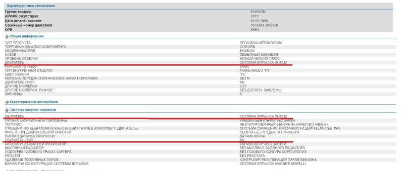

Евген21 Опубликовано 16 июня, 2022 Поделиться Опубликовано 16 июня, 2022 Здравствуйте. Ситроен эвазион. Электрик мне менял моторную косу,новая коса оказалась была с другой распиновкой мозгов( с машины которая на год старше) в итоге электрик недоподключил пины на мозгах и говорит что это не из за его работы, на приборной панели перестал загораться чек при включении зажигания,и диагностическая колодка не читается компьютером (+ и - на нее приходит),подскажите пожалуйста схему распиновки мозгов и кудой идёт провод от мозгов на лампочку чек и на диагностическую колодку Вин VF7U6UB0012135739 Ситроен эвазион 96 год, 2.0 бензин, 121 лошадь Ссылка на комментарий

Евген21 Опубликовано 20 июня, 2022 Поделиться Опубликовано 20 июня, 2022 В 16.06.2022 в 19:56, Евген21 сказал: Здравствуйте. Ситроен эвазион. Электрик мне менял моторную косу,новая коса оказалась была с другой распиновкой мозгов( с машины которая на год старше) в итоге электрик недоподключил пины на мозгах и говорит что это не из за его работы, на приборной панели перестал загораться чек при включении зажигания,и диагностическая колодка не читается компьютером (+ и - на нее приходит),подскажите пожалуйста схему распиновки мозгов и кудой идёт провод от мозгов на лампочку чек и на диагностическую колодку Вин VF7U6UB0012135739 Ситроен эвазион 96 год, 2.0 бензин, 121 лошадь Ссылка на комментарий

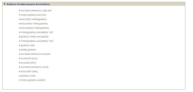

Бес Опубликовано 20 июня, 2022 Поделиться Опубликовано 20 июня, 2022 В 16.06.2022 в 19:56, Евген21 сказал: VF7U6UB0012135739 Извини, твоего двигателя нет в выборе. Спойлер В 17.06.2022 в 19:23, voleg сказал: VF3AA8HSCA8060312 ДИАГНОСТИЧЕСКИЙ РАЗЪЕМ (C001) 1.pdf ДИАГНОСТИЧЕСКИЙ РАЗЪЕМ (C001) 2.pdf В 19.06.2022 в 21:31, neorus сказал: VF7GJKFWC93438089 электронный впрыск.pdf Природа мудра, и Всевышнего глаз Видит каждый наш шаг на тернистой дороге Наступает момент, когда каждый из нас У последней черты вспоминает о Боге... Ссылка на комментарий
