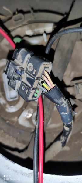

Egortmb Опубликовано 3 января, 2022 Поделиться Опубликовано 3 января, 2022 всех с наступившим, может кт о знает, только ключ в замок и начинает работать бензонасос и не останавливается , выяснил прозвонкой что коротит на массу жёлтозелёный провод на клеме бензонасоса (бибика ds4 2012 1,6 турбо) , отцеплял полностью всё: эбу и блок предов под капотом, где сидит КЗ сабака сутулая ?? Ссылка на комментарий
