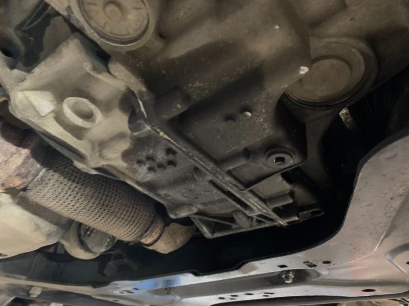

domenart Опубликовано 31 мая, 2021 Поделиться Опубликовано 31 мая, 2021 Автомобиль после капремонта автоматической коробки четырехступки. После адаптации на подъемнике на защите и коробке обнаружилась разбрызганная жидкость, маслянистая, темная. Измазан низ коробки и задняя часть коробки и двигателя. Сервис говорит, что в коробке масло красное и если бы течь была из коробки, то характер разбрызгивания был бы другой. Все отмыли, сутки крутили машину на подъемнике, никаких течей не появилось. Через 1000 км опять образовалось запотевание с теми же симптомами. Но я заметил низкий уровень антифриза, был явно больше. Сервис чешет репу и ничего не говорит. Поэтому вопрос всем, кто может что-то подсказать, может сталкивались. Заранее спасибо!!! Как все выглядит - на фото. Ссылка на комментарий
Ситруа Жомапель Опубликовано 1 июня, 2021 Поделиться Опубликовано 1 июня, 2021 8 часов назад, domenart сказал: Как все выглядит собрать и размешать в воде. Антифриз, кстати, у Вас какого цвета? 8 часов назад, domenart сказал: образовалось запотевание верхняя точка где расположена? Ссылка на комментарий
GREENCIK Опубликовано 1 июня, 2021 Поделиться Опубликовано 1 июня, 2021 Лизнуть...))) Масло или антифриз. «Капитан Зелёный из «Тайны Третьей планеты» - мой любимый инженер. Всё время недоволен, вздыхает, ничего не хочет, но делает всё, что надо. Постоянно всех спасает. Без конца ноет." Ссылка на комментарий
domenart Опубликовано 1 июня, 2021 Автор Поделиться Опубликовано 1 июня, 2021 4 часа назад, Ситруа Жомапель сказал: собрать и размешать в воде. Простите, а какая реакция на что укажет? 4 часа назад, Ситруа Жомапель сказал: Антифриз, кстати, у Вас какого цвета? светло-синий 4 часа назад, Ситруа Жомапель сказал: верхняя точка где расположена? Вот это на подъемнике хочу выяснить в ближайшие пару дней. Но вот это разбрызгивание уходит на заднюю часть коробки, насколько высоко - посмотрю. Спасибо! 2 часа назад, GREENCIK сказал: Лизнуть...))) Масло или антифриз. А какой должен быть вкус и у какой жидкости? )) Ссылка на комментарий
GREENCIK Опубликовано 1 июня, 2021 Поделиться Опубликовано 1 июня, 2021 Антифриз сладкий. 10 минут назад, domenart сказал: Простите, а какая реакция на что укажет? Масло всплывёт плёнкой. Ситруа Жомапель 1 «Капитан Зелёный из «Тайны Третьей планеты» - мой любимый инженер. Всё время недоволен, вздыхает, ничего не хочет, но делает всё, что надо. Постоянно всех спасает. Без конца ноет." Ссылка на комментарий
domenart Опубликовано 1 июня, 2021 Автор Поделиться Опубликовано 1 июня, 2021 29 минут назад, GREENCIK сказал: Антифриз сладкий. Масло всплывёт плёнкой. Спасибо! Проверю! Ссылка на комментарий
