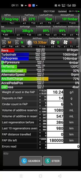

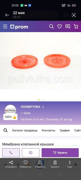

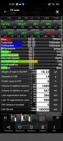

Djoni911 Опубликовано 30 мая, 2021 Поделиться Опубликовано 30 мая, 2021 (изменено) Добрый день. Подскажите пожалуйста, купил Peugeot 308 2015 1.6 blu hdi . Во время работы двигателя открываю маслозаливную горловину а там дымит и масло брыщит очень сильно. Открывал клапан мембрана целая мягкая.Но все равно поменял на другую.нечего не дало.поключался фап программа. Скрины скину. Масло и фильтра заменил. Изменено 30 мая, 2021 пользователем Djoni911 Ссылка на комментарий
mister z Опубликовано 30 мая, 2021 Поделиться Опубликовано 30 мая, 2021 Да можно и без скринов. Двигло очень хочет "капиталку". +7 963 245 1140 Ссылка на комментарий
Djoni911 Опубликовано 31 мая, 2021 Автор Поделиться Опубликовано 31 мая, 2021 Это прискорбно.интересно сколько я так могу ездить? Сажевый наместе. Ссылка на комментарий
mister z Опубликовано 31 мая, 2021 Поделиться Опубликовано 31 мая, 2021 @Djoni911 На удивление, но ездить так можно ещё довольно долго, но вот сажевый придётся убирать. Судя по описанному ему уже должно быть очень плохо. Олегович 1 +7 963 245 1140 Ссылка на комментарий
