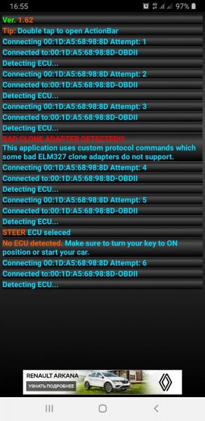

anatoliyK84 Опубликовано 30 мая, 2021 Автор Поделиться Опубликовано 30 мая, 2021 16 часов назад, ZIGGY сказал: Ставьте Faplite хоть что то увидит Скачал на телефон но не пойму как ей пользоваться ... она не чего не показывает . А сканировал через torgue не каких ошибок нет Ссылка на комментарий
sanya83kuz Опубликовано 8 июня, 2021 Поделиться Опубликовано 8 июня, 2021 В самом конце он предлагает завести машину - я думаю, что ты и так это понимаешь, что проверять на заведенной. А чуть выше пишет что адаптер сам у тебя плохой. Я сам только со второго раза приобрел нормальный адаптер. Сама программа точно лучше Torque, он вообще ничего не видит. Ссылка на комментарий
anatoliyK84 Опубликовано 8 июня, 2021 Автор Поделиться Опубликовано 8 июня, 2021 Спасибо . Тяжело когда язык не знаешь и текст не скопировать в переводчик. Мне тяжело в ней разобраться а судя по всему и адаптер надо менять Ссылка на комментарий
koro Опубликовано 8 июня, 2021 Поделиться Опубликовано 8 июня, 2021 1 час назад, anatoliyK84 сказал: Мне тяжело в ней разобраться а судя по всему и адаптер надо менять Сейчас есть функция на телефонах, наводишь камерой - и текст переводится прямо на фото только другой телефон еще в добавок нужен. А адаптер - да, нужно поменять. Ссылка на комментарий
