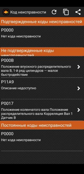

slavan911 Опубликовано 28 мая, 2021 Поделиться Опубликовано 28 мая, 2021 Доброго время суток. Произошла непонятная ситуация , в общем заменил сальник коленвала передний, снял шкиф коленвала, поменял сальник, собрал все обратно и уже даже нет намека на заводку! Хотя ранее проблем никаких не было. Искра есть, бензин поступает. Но даже не схватывает. Двигатель ep6, 120 л.с. имеет ли значение как поставить шкиф? Облазил весь интернет, ответа и не нашел. Ссылка на комментарий

slavan911 Опубликовано 28 мая, 2021 Автор Поделиться Опубликовано 28 мая, 2021 Сканер елм выдает такие ошибки Ссылка на комментарий
mister z Опубликовано 28 мая, 2021 Поделиться Опубликовано 28 мая, 2021 2 часа назад, slavan911 сказал: отпускал... Вот нахрена? Теперь выставляйте метки по цепи ГРМ. +7 963 245 1140 Ссылка на комментарий
slavan911 Опубликовано 28 мая, 2021 Автор Поделиться Опубликовано 28 мая, 2021 @mister z подскажите как это сделать? Ссылка на комментарий
mister z Опубликовано 28 мая, 2021 Поделиться Опубликовано 28 мая, 2021 @slavan911 Это не очень просто и требуется специальный инструмент. С вашим опытом этого самому лучше не делать. +7 963 245 1140 Ссылка на комментарий
slavan911 Опубликовано 28 мая, 2021 Автор Поделиться Опубликовано 28 мая, 2021 @mister z ну почему вы считаете что с моим опытом это нельзя сделать? Я в курсе что такое совместить точки на фазиках, в нужном положении, зафиксировать коленвал и распредвалы. Фаза в самом деле сместилась. Ссылка на комментарий
