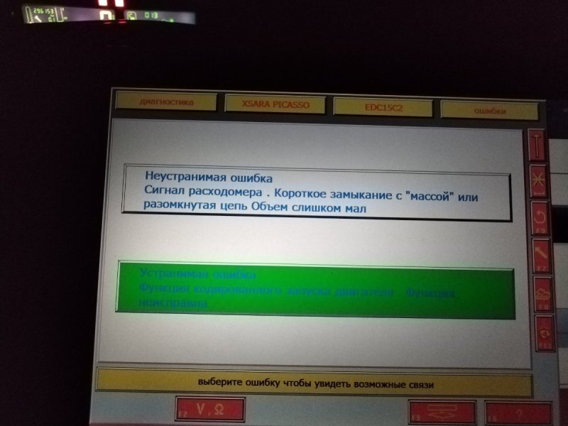

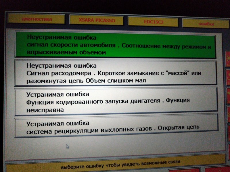

Popesych Опубликовано 5 декабря, 2024 Поделиться Опубликовано 5 декабря, 2024 @Serdzhe а какая проблема? Все работает только скорость 0 на приборке? Баляць мае крылы Ссылка на комментарий
Serdzhe Опубликовано 5 декабря, 2024 Поделиться Опубликовано 5 декабря, 2024 @Popesych да. Но под рулём с проводами много что Делано, там и резаны, и много скруток с дополнительными проводами. Купил как рабочую машину, а тут такое... 7 часов назад, mister z сказал: От АБС Это я знаю. Я думал конкретно будете знать где. Хочу починить Ссылка на комментарий
Popesych Опубликовано 5 декабря, 2024 Поделиться Опубликовано 5 декабря, 2024 @Serdzhe первое подключите лексию. Почитайте блок АБС. Может там какая ошибка и блок скорость не выдает. Баляць мае крылы Ссылка на комментарий
Serdzhe Опубликовано 5 декабря, 2024 Поделиться Опубликовано 5 декабря, 2024 @Popesych@Popesychи куча других, сфотать не успел, комп сел 7 часов назад, mister z сказал: От АБС Это я знаю. Я думал конкретно будете знать где. Хочу починить Ссылка на комментарий
Popesych Опубликовано 5 декабря, 2024 Поделиться Опубликовано 5 декабря, 2024 7 часов назад, Serdzhe сказал: Я думал конкретно будете знать где. помнишь советский Ералаш? Спойлер Мальчик тоже конкретно знал что сломалось. А по делу "как жаль что мы так и не услышали начальника транспортного цеха увидели параметры с блока АБС" Баляць мае крылы Ссылка на комментарий
Serdzhe Опубликовано 6 декабря, 2024 Поделиться Опубликовано 6 декабря, 2024 @Popesych так у меня же ни от АБС датчик скорости, и АБС работает, ошибок не выдаёт Ссылка на комментарий
Popesych Опубликовано 6 декабря, 2024 Поделиться Опубликовано 6 декабря, 2024 6 часов назад, Serdzhe сказал: так у меня же ни от АБС датчик скорости В 05.12.2024 в 00:12, mister z сказал: От АБС Так кому верить? Сергей сказал что от АБС. Спрошу еще раз. клаксон бибикает когда жмешь на руль или когда жмешь на кнопку на ручке поворотов? Баляць мае крылы Ссылка на комментарий

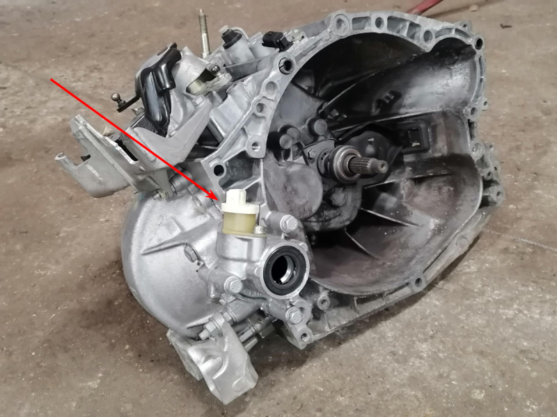

mister z Опубликовано 6 декабря, 2024 Поделиться Опубликовано 6 декабря, 2024 8 часов назад, Popesych сказал: Так кому верить? Сергей сказал что от АБС. Пардон, ошибочка вышла. У него датчик на спидометр стоит на КПП. У выхода на правый привод. Сам датчик 6160 70 ШЕСТЕРНЯ ПРИВОДА СПИДОМЕТРА 2649 20. Сам привод спидометра 2643 02. Еле нашёл каталог на этого "динозавра". Но все детали есть в продаже и весьма не дорого. Возможно просто склады распродают остатки. +7 963 245 1140 Ссылка на комментарий

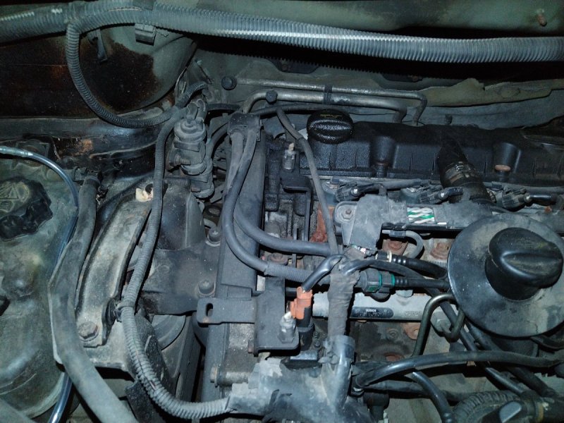

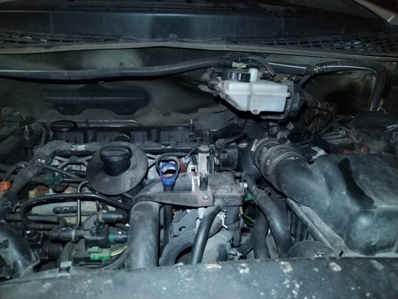

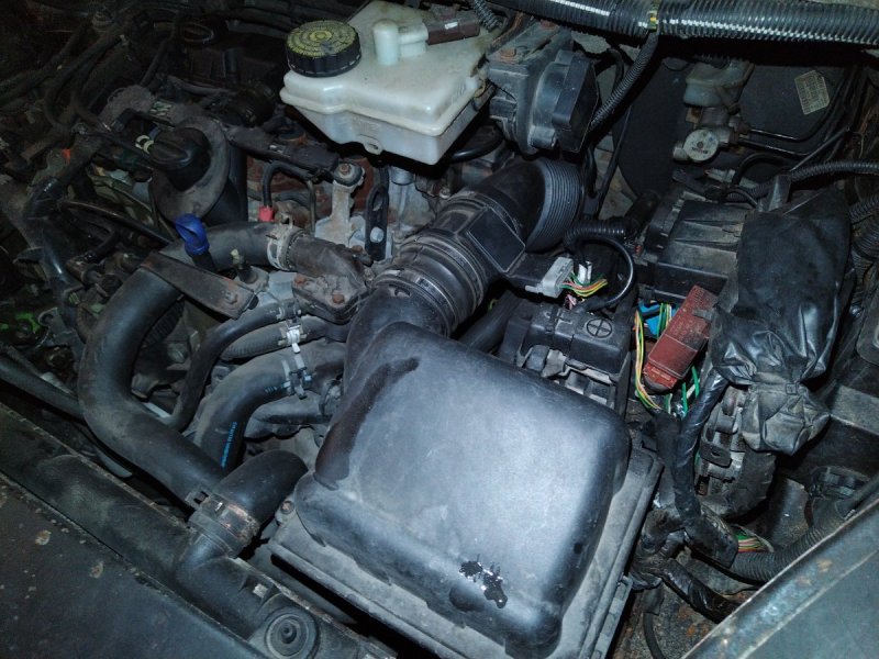

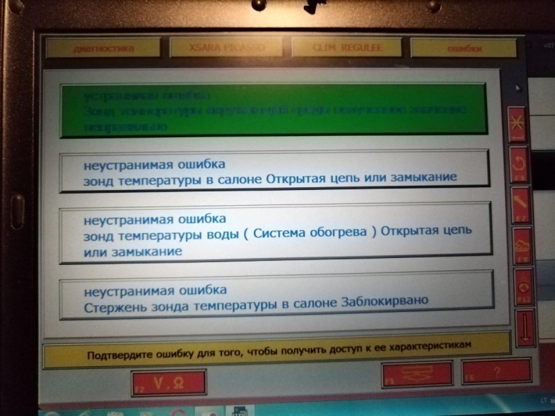

Serdzhe Опубликовано 7 декабря, 2024 Поделиться Опубликовано 7 декабря, 2024 @Popesych так я ведь вроде писал что сигнал на стрекозе, ни на руле! @mister z спасибо. Я недавно её купил как рабочую, и в ней вот ни обороты холостые не показывает, ни скорость, ни закрывается сама. Вот эти главные проблемы, и есчё мам сломал передний омыватель. То есть датчик с пассажирской стороны, где-то под лобовухой? Взяв зеркальце увижу? @mister z соображу, но в датчике на штыре шестерёнка, она снимается? Бо видел в продаже датчики без неё, а то как её в дрель зажать то... Ссылка на комментарий

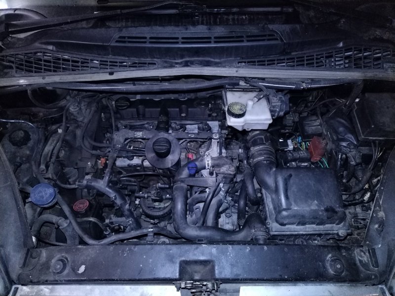

Serdzhe Опубликовано 11 декабря, 2024 Поделиться Опубликовано 11 декабря, 2024 @mister z я это видел в интернете. А если стою перед капотом и смотрю на стекло, слева или справа датчик? И если на валу шестерня сломана, до мне распредвал надо снимать? Ссылка на комментарий
Popesych Опубликовано 11 декабря, 2024 Поделиться Опубликовано 11 декабря, 2024 @Serdzhe датчик надо искать снизу, с ямы. Он стоит на правой полуоси на корпусе КПП, сразу на редукторе. Редуктор это часть коробки Вот он датчик скорости На фото коробка передач Serdzhe, usatik33 и mister z 2 1 Баляць мае крылы Ссылка на комментарий
Serdzhe Опубликовано 16 декабря, 2024 Поделиться Опубликовано 16 декабря, 2024 @Popesych Спасибо! ёпапа... Мне он есчё и снизу :( а шестерня что в коробке тоже стирается, и тогда надо полуось снимать??? А датчик холостого где может быть? У меня и хх не показывает на экране Ссылка на комментарий
