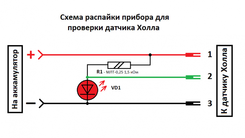

Олегович Опубликовано 7 июня, 2021 Поделиться Опубликовано 7 июня, 2021 Собрать такую схему для проверки самого датчика. https://www.drive2.ru/l/520227605564096840 Смотреть верхнюю часть шестерёнки п.4. может отверстие в верхней части разбило. Или как сказал Зетыч, при включенном зажигании шуруповертом покрутить шестеренку самого датчика. Кста. Новые датчики могут быть с неподходящей распиновкой в разъеме. XP 2008г.в.; TU5JP4; ручная КПП. ЮВАО Ссылка на комментарий

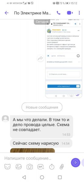

Олегович Опубликовано 8 июня, 2021 Поделиться Опубликовано 8 июня, 2021 так если сигнальный провод на массе, импульсы с датчика не дойдут до моторника. Чего тогда ваши электрики сделали после проверки? Доставать провода из гофры от датчика до моторника (гофра с продольным разрезом), смотреть что с изоляцией проводов. XP 2008г.в.; TU5JP4; ручная КПП. ЮВАО Ссылка на комментарий
Аляяя Опубликовано 8 июня, 2021 Автор Поделиться Опубликовано 8 июня, 2021 Я услышала, спасибо. Просто проблема появилась после замены сцепления.. Ссылка на комментарий

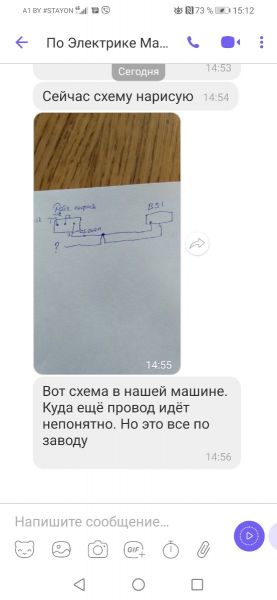

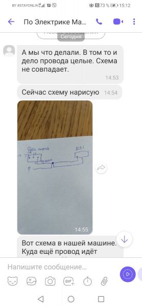

Аляяя Опубликовано 8 июня, 2021 Автор Поделиться Опубликовано 8 июня, 2021 Это переписка с электриком Ссылка на комментарий

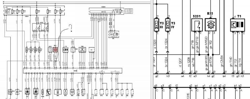

kolik82 Опубликовано 9 июня, 2021 Поделиться Опубликовано 9 июня, 2021 Здравствуйте.Это тот чудо электрик,который пробовал сделать это авто. Запросил схему на этом форуме родную.Может станет яснее. В Toleransdata к этому датчику скорости всего 3 провода. В Avtodata уже 4 провода. От сигнального берется ещё к ЭБУ двигателя. А у нас на авто Ещё 4 провод. И зто все по заводу. Думал этот провод идет к Эбу газового оборудования---нет. Нужна схема родная. Книгу скачал,что Вы ссылку давали,там датчика скорости нет Ссылка на комментарий

Олегович Опубликовано 13 июня, 2021 Поделиться Опубликовано 13 июня, 2021 На втором листе схемы, между датчиком скорости и моторником есть ПРОМЕЖуточный разъём IC02B 23V NR. Есть так же промежуточное соединение массового провода СМ32/СМ32А. usatik33 1 XP 2008г.в.; TU5JP4; ручная КПП. ЮВАО Ссылка на комментарий
