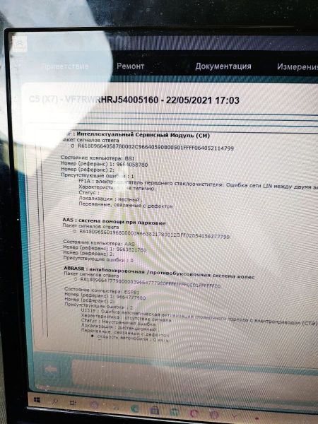

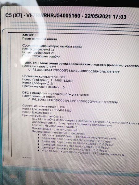

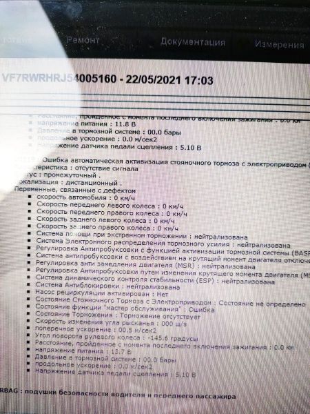

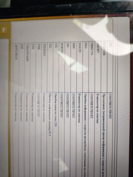

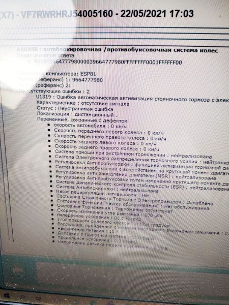

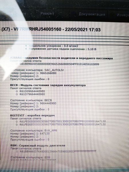

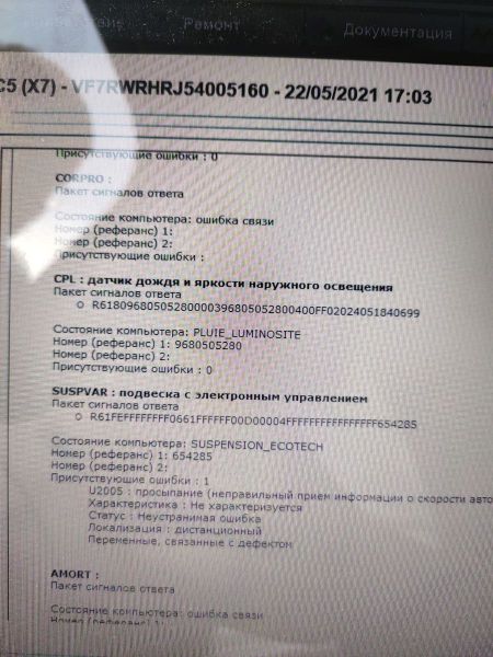

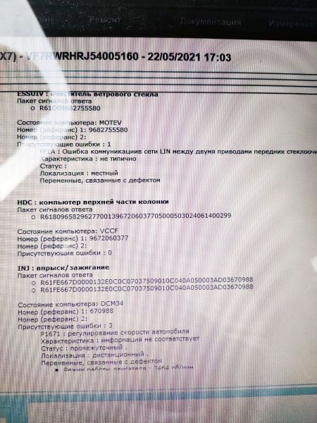

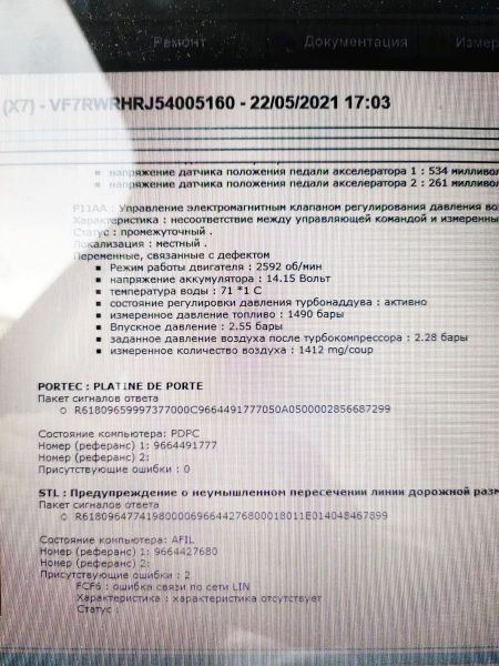

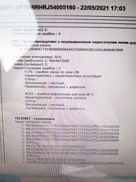

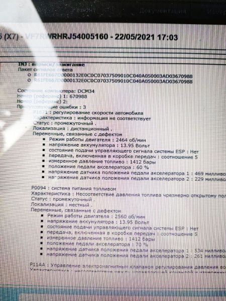

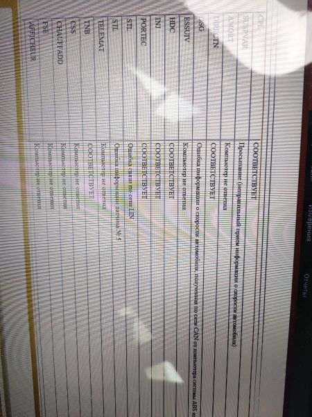

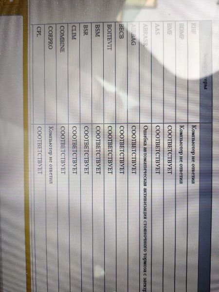

Dimonbur Опубликовано 23 мая, 2021 Поделиться Опубликовано 23 мая, 2021 Здравствуйте, помогите разобраться в данных с диагностики. Что за ошибки, что то там нейтрализовано, не могу понять что к чему. Полез туда так как перестали работать стеклоочистители во всех положениях, но обнаружил много чего ещё. Ссылка на комментарий

ZIGGY Опубликовано 24 мая, 2021 Поделиться Опубликовано 24 мая, 2021 Ты думаешь все ломанутся сидеть и разглядывать кривые плохие фото с засветом? Нельзя было просто написать блок-ошибка-рсашифровка... По двс замена клапанов управления турбиной вакуумных, для начала+по давлению топлива, фильтр-регулятор-форсунки, по такому пути идти, ручник работает? Ошибка по активации, если работает все ок. Ну и дворники, но это ты сам знаешь. Все остальное ерунда. MityaSVR и mister z 2 Подбор автомобилей Peugeot\Citroen, подробности "Понакупят шнурков по объявлению, а пользоваться не умеют!" © Enzo С4-С5-С6-С4P-5008 Ссылка на комментарий
Dimonbur Опубликовано 24 мая, 2021 Автор Поделиться Опубликовано 24 мая, 2021 @ZIGGY ручник не работает, отключен. Спасибо за ответ, буду менять. Ссылка на комментарий
Dimonbur Опубликовано 24 мая, 2021 Автор Поделиться Опубликовано 24 мая, 2021 @ZIGGY а можете подсказать про ошибку u1213, круиз кстати не включался. Я читал что это связано, но где и что искать не понял Ссылка на комментарий
ZIGGY Опубликовано 25 мая, 2021 Поделиться Опубликовано 25 мая, 2021 1213 в блоке контроля давления фантомная ошибка, которая ни на что не влияет По круизу-у вас достаточно ошибок по двс, которые не дадут включить круиз. Подбор автомобилей Peugeot\Citroen, подробности "Понакупят шнурков по объявлению, а пользоваться не умеют!" © Enzo С4-С5-С6-С4P-5008 Ссылка на комментарий

Dimonbur Опубликовано 26 мая, 2021 Автор Поделиться Опубликовано 26 мая, 2021 @ZIGGY проблема со стеклоочистителями решена, правый подклинел Ссылка на комментарий
