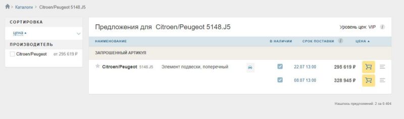

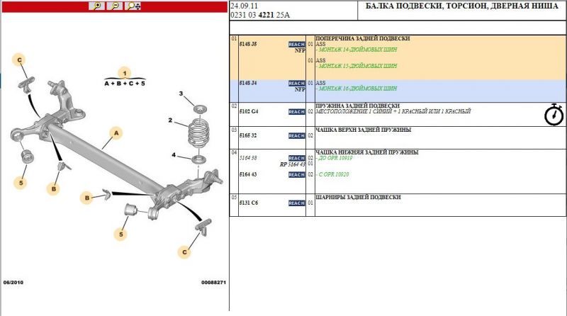

Dinar321 Опубликовано 20 мая, 2021 Поделиться Опубликовано 20 мая, 2021 Всех приветствую, уважаемые знатоки! Нужен совет бывалых знатоков марки Citroen. Есть автомобиль, Citroen C3 2008 года выпуска, VIN: VF7FCKFUC29198220. Мне необходимо найти задню балку подвески на данный автомобиль (именно просто эту прямую поперечину). Путем перелопачивания каталогов, нашел, что артикул требуемой запчасти: 5148J5. Однако, дел в том, что стоимость данной запчасти подвергает в шок, т.к. она продается в сборе со ступицами и цена варьируется от 12 до 16 тыс. руб. Нашел в наличие в Москве балку с артикулом 5148G4. Для Citroen С3 тех же годов. Внимание вопрос, подойдет ли балка с артикулом G4 на мой автомобиль? Взаимозаменяемы ли эти поперечины? Уж по очень вкусной цене их продают, в районе 3 тыс. руб. Да, та, что с артикулом по каталогу есть много где, но не в Москве. А стоимость пересыла боюсь меня подвергнет так же в шок. Ссылка на комментарий
Бес Опубликовано 20 мая, 2021 Поделиться Опубликовано 20 мая, 2021 1 час назад, Dinar321 сказал: VF7FCKFUC29198220 Жесть какая @mister z не подскажешь по теме? 1 час назад, Dinar321 сказал: 5148G4. Может все-таки J4 ? Если взять без ВИН и посмотреть, то разница в колесах... Природа мудра, и Всевышнего глаз Видит каждый наш шаг на тернистой дороге Наступает момент, когда каждый из нас У последней черты вспоминает о Боге... Ссылка на комментарий

A20C Опубликовано 21 мая, 2021 Поделиться Опубликовано 21 мая, 2021 Да ставь любую от авто с мотором 1.4 да, вот тут например 6тыщ вся балка: https://motorlandby.ru/auto-parts/citroen/c3/2002-2009/balka-podveski-zadnyaya/ Ссылка на комментарий

A20C Опубликовано 21 мая, 2021 Поделиться Опубликовано 21 мая, 2021 2 часа назад, Dinar321 сказал: по сути балка одна и та же (поперечина) и они взаимозаменяемы? да, но для вашего авто нужна балка под барабанные тормоза имеется ввиду вся балка в сборе с рычагами Ссылка на комментарий
