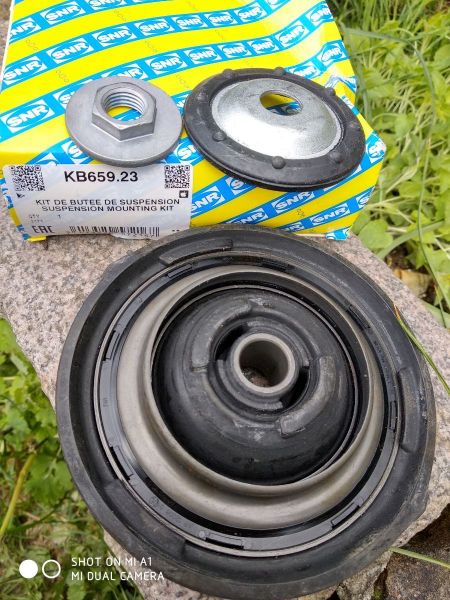

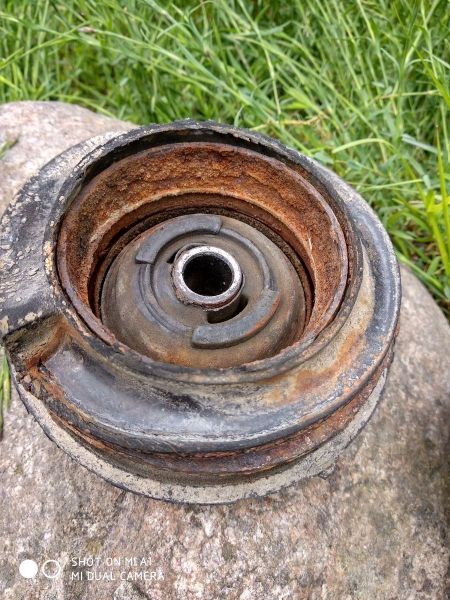

Juris Опубликовано 1 июня, 2021 Автор Поделиться Опубликовано 1 июня, 2021 Может ещё один вопрос? Сломалась передняя пружина. Ставлю опору комплект SNR KB659.23. И берет сомнение. На снятой опоре есть резиновая прокладка между опорой с подшипником и пружиной. А в новой только корпус опоры с подшипником и резинки нет. Может я что-нибудь пропустил, и есть какая-нибудь дополнительная прокладка для опоры SNR? Ссылка на комментарий
mister z Опубликовано 1 июня, 2021 Поделиться Опубликовано 1 июня, 2021 @Juris Всё верно. Надо переставлять. Олегович 1 +7 963 245 1140 Ссылка на комментарий
Juris Опубликовано 5 июня, 2021 Автор Поделиться Опубликовано 5 июня, 2021 Действительно, из-за ржавчины сразу не понял что там не цельная деталь. Спасибо. Ссылка на комментарий
