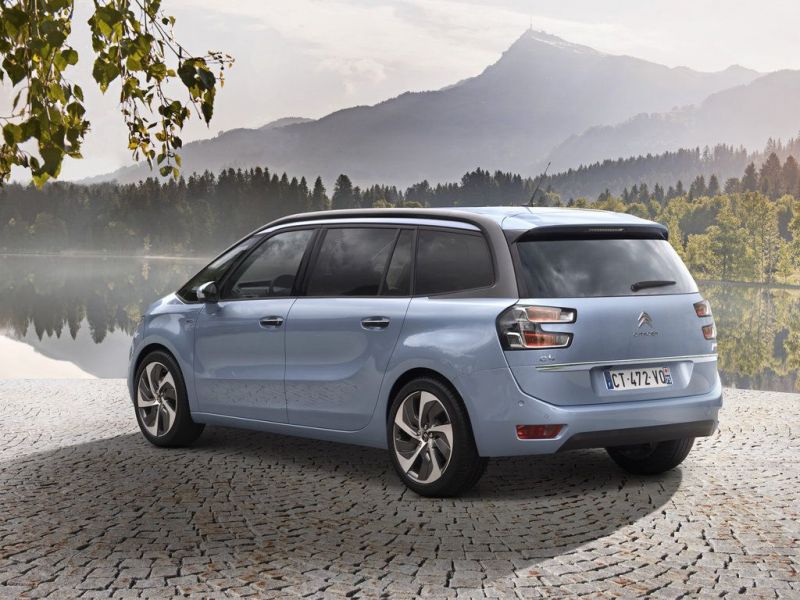

maxxx333 Опубликовано 18 мая, 2021 Поделиться Опубликовано 18 мая, 2021 Доброго времени суток Хочу поинтересоваться есть ли какие-то подводные камни при замене задних фонарей с 1 варианта на 2-ой? Спасибо Ссылка на комментарий
