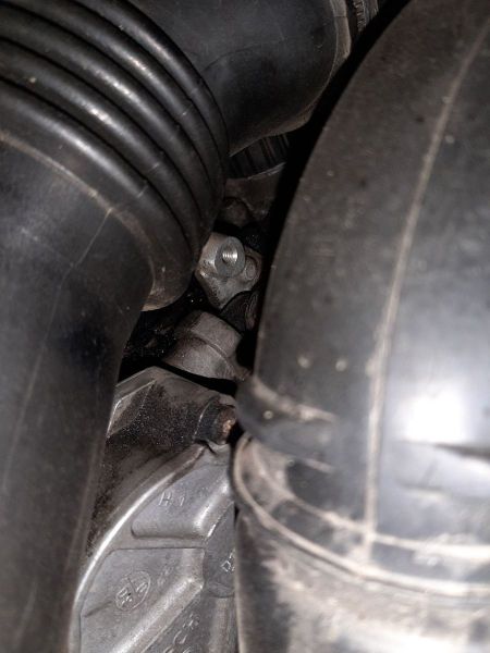

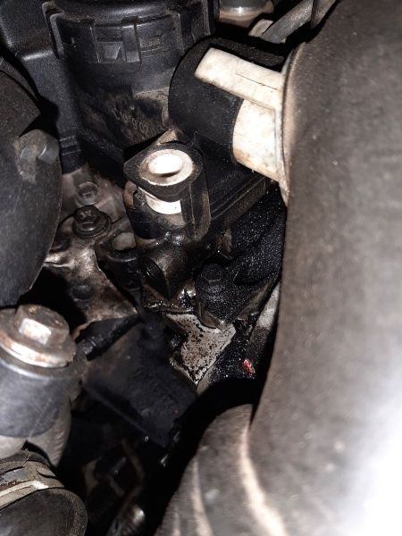

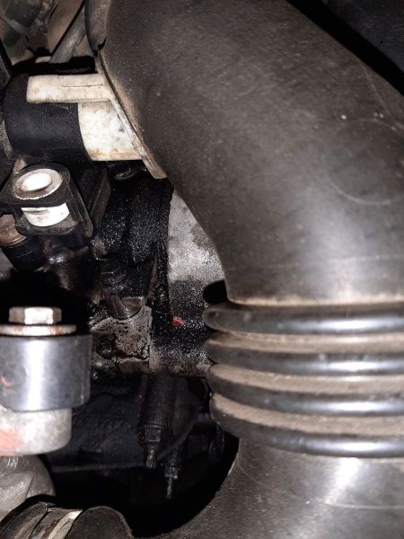

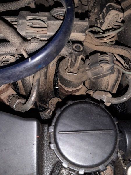

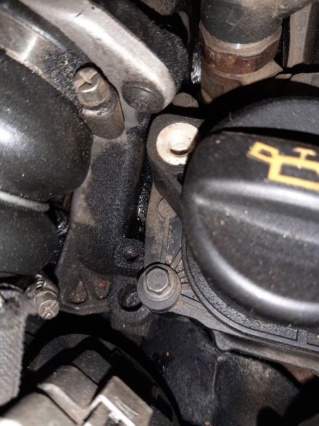

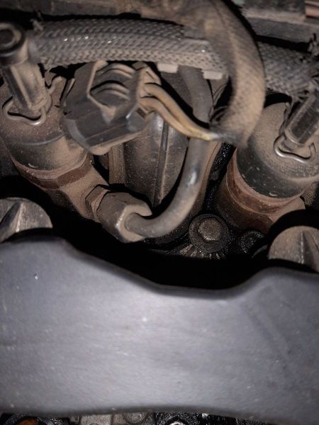

Alexvlad Опубликовано 12 мая, 2021 Поделиться Опубликовано 12 мая, 2021 @Stanek W хорошо. Тогда для дальнейшего продолжения разговора, видимо надо хотя бы фото добавить. Иначе похоже на гадание на кофейной гуще. ? Ссылка на комментарий
Stanek W Опубликовано 12 мая, 2021 Автор Поделиться Опубликовано 12 мая, 2021 @Alexvlad Спойлер Ссылка на комментарий
Alexvlad Опубликовано 12 мая, 2021 Поделиться Опубликовано 12 мая, 2021 Теперь понятнее. С турбины масло летит? Смотри кольцо на патрубке, который в крышку входит. Здесь же возникает вопрос о мембране, расположенной в крышке. Есть способы заменить отдельно, но можно получить геморой. Ссылка на комментарий
Stanek W Опубликовано 12 мая, 2021 Автор Поделиться Опубликовано 12 мая, 2021 @Alexvlad вокруг патрубка сухо там кольцо не пропускает. А с мембраной я мучился пока новую крышку не выписал. Вообщем буду отмывать га мойке и потом пеной заливать и смотреть пузыри. Ток вот сделано все хер куда залезть. Ссылка на комментарий
Alexvlad Опубликовано 12 мая, 2021 Поделиться Опубликовано 12 мая, 2021 @Stanek W с крышкой правильное решение. Сделано все так, чтобы немного поковыряться, как впрочем и у всех французов. Ссылка на комментарий
