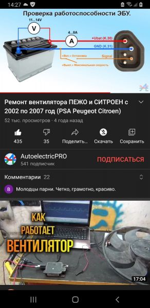

Aihao_007 Опубликовано 11 мая, 2021 Автор Поделиться Опубликовано 11 мая, 2021 Я один уже вентилятор покупал с разборки б/у работал 6 мес потом начал шуметь, меняли ему подшипник прошло ещё 3 мес и вот говорят снова его менять....по какой причине не знаю ведь на холодную работает Проверял его по этой схеме Ссылка на комментарий
Бес Опубликовано 11 мая, 2021 Поделиться Опубликовано 11 мая, 2021 Езжай в нормальный сервис. Природа мудра, и Всевышнего глаз Видит каждый наш шаг на тернистой дороге Наступает момент, когда каждый из нас У последней черты вспоминает о Боге... Ссылка на комментарий
