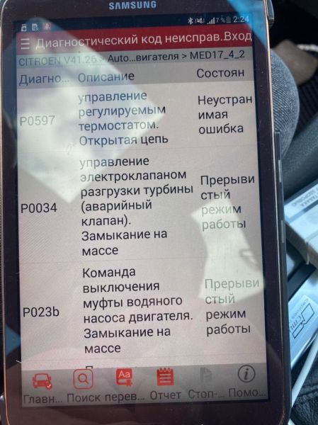

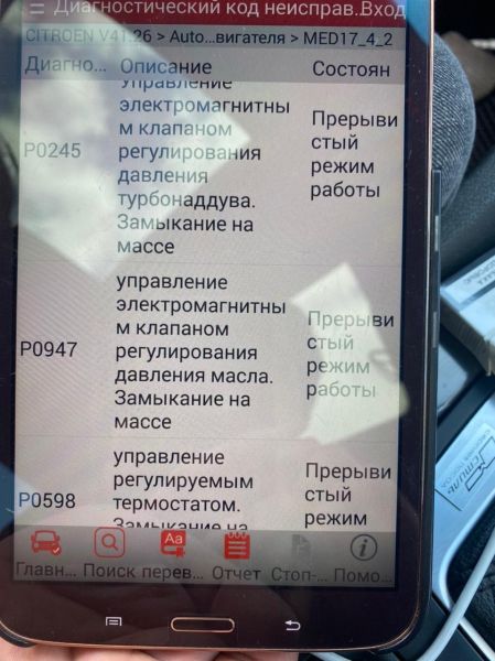

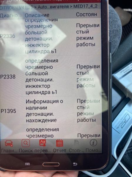

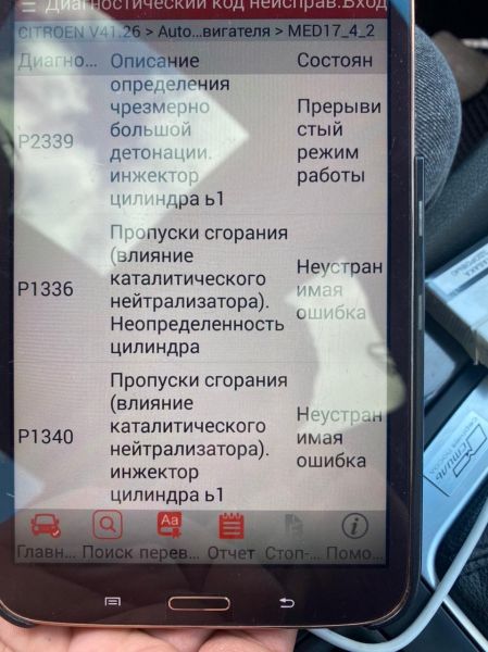

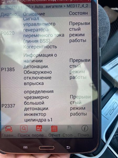

freeze32 Опубликовано 9 мая, 2021 Поделиться Опубликовано 9 мая, 2021 В общем бела такая имеется DS5 с двигателем EP6 турбо ситуация следующая ,на трассе загорелся чек.начала троить,думаю ладно.кое как доехал до города. Компа не было,проверить ошибки ,ну думаю найду да и проверю ,проехал(минут 10 спокойной ездой.)бац чек пропал.но я решил таки заехать глянуть свечки и проверить катушки.Свечи купил новые,катушки все работали норм. выезжаю с сервиса,нажимаю газ в пол и тут началось .Двигатель на 3 скорости чуть не вылетел и капота.начал дёргаться и вылез чек. я сразу пробивать ошибки:(вылезло вот что).Сказали менять термостат ,мол гоняет по малому кругу. поменяли термостат.проблема осталась. Ошибки тоже да кстати вентилятор тоже работает как бегенный. итог:троит на холодную ,прогревается и ездить можно (пока не нажмёшь газ ,до 60км в час все ок) в общем не хочется менять все подряд. что посоветуете ? Ссылка на комментарий
ZIGGY Опубликовано 9 мая, 2021 Поделиться Опубликовано 9 мая, 2021 Мда... Для начала, чтоб охлаждение нормально работало(ошибки по термостату, доп помпе турбины из за него), менять эм клапана масляного насоса... Эт для начала Ошибки по двум котлам. Свечи/катушки.... Перед этим промывка форсунок , для попытки устранить детонацию... После всех манипуляций разбираться с ошибкой по наддуву... Не в тот сервис, короче, ездил... Митино, Авторандеву, велкам ... Подбор автомобилей Peugeot\Citroen, подробности "Понакупят шнурков по объявлению, а пользоваться не умеют!" © Enzo С4-С5-С6-С4P-5008 Ссылка на комментарий

ZIGGY Опубликовано 10 мая, 2021 Поделиться Опубликовано 10 мая, 2021 Свечи оригинал? L5? Если нет, то заказать поставить+заказать пару катушек, поставить на те цилиндры, по которым пропуски(отчёт от КПП а не от ГРМ). Ну а дальше по списку... Я написал что делать. freeze32 1 Подбор автомобилей Peugeot\Citroen, подробности "Понакупят шнурков по объявлению, а пользоваться не умеют!" © Enzo С4-С5-С6-С4P-5008 Ссылка на комментарий

ZIGGY Опубликовано 10 мая, 2021 Поделиться Опубликовано 10 мая, 2021 Ещё раз. 10 часов назад, ZIGGY сказал: Для начала, чтоб охлаждение нормально работало(ошибки по термостату, доп помпе турбины из за него), менять эм клапана масляного насоса... Подбор автомобилей Peugeot\Citroen, подробности "Понакупят шнурков по объявлению, а пользоваться не умеют!" © Enzo С4-С5-С6-С4P-5008 Ссылка на комментарий

ZIGGY Опубликовано 10 мая, 2021 Поделиться Опубликовано 10 мая, 2021 У тебя одна из ошибок по турбине. Другого достаточно там у тебя. Подбор автомобилей Peugeot\Citroen, подробности "Понакупят шнурков по объявлению, а пользоваться не умеют!" © Enzo С4-С5-С6-С4P-5008 Ссылка на комментарий
Бес Опубликовано 10 мая, 2021 Поделиться Опубликовано 10 мая, 2021 20 часов назад, ZIGGY сказал: Ошибки по двум котлам. P1336 в сочетании с P1337, P1338, P1339, P1340 - замер компрессии, по результатам ремонт двс Я бы начал с компрессии.... Если там глушняк, то не стоит второпях покупать всё остальное. Природа мудра, и Всевышнего глаз Видит каждый наш шаг на тернистой дороге Наступает момент, когда каждый из нас У последней черты вспоминает о Боге... Ссылка на комментарий
