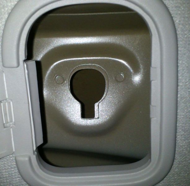

va_dim Опубликовано 7 мая, 2021 Поделиться Опубликовано 7 мая, 2021 В салоне есть такой вот лючок, а под ним основа под какое-то фирменное крепление: Мне нужно было для разовой перевозки груза срочно сделать какой-нибудь крюк внутри салона, к которому можно было привязать веревкой груз, поэтому я решил использовать эту конструкцию. Сделать то я сделал, но при попытке усовершенствовать крепеж умудрился уронить в дырку болт M8 c навернутыми на него двумя шайбами и гайкой.? Поначалу он скатился к угловой стойке, а потом, когда я по необходимости вручную катнул машину на полметра внутри гаража, судя по звуку, упал куда- то сзади вниз. Вопрос. Можно расслабиться и всю оставшуюся жизнь слушать, как он летает внутри машины, или можно попытаться как-то определить его местоположение и извлечь? Кто-нибудь сталкивался с подобной проблемой? Ссылка на комментарий

va_dim Опубликовано 8 мая, 2021 Автор Поделиться Опубликовано 8 мая, 2021 17 часов назад, A20C сказал: Проволока, сверло + эндоскоп помогут найти упавшую гаечку. Будет увлекательная рыбалка. Назначение эндоскопа вопросов, разумеется, не вызывает. Зацепить и вытащить проволокой болт теоритически, наверное, можно, но практически , я не представляю, как зто сделать, и главное, как протащить его в двух-трех плоскостях. Назначение сверла в данном случае вызывает вопросы. 5 часов назад, afanyr сказал: Забить и забыть. Скатится в самую низшую точку и затихнет. Там столько всяких закоулков. Чего-то не могу найти вменяемую схему каркаса кузова. Если болт свалился по задней правой стойке - где он может оставаться при движении? Забить, конечно, можно, если бы его слышно не было. Но я в этом очень сомневаюсь. Поезжу пока, разумеется, послушаю. Ссылка на комментарий

va_dim Опубликовано 8 мая, 2021 Автор Поделиться Опубликовано 8 мая, 2021 5 часов назад, afanyr сказал: Стойка средняя или задняя? Ровно постом выше написал. 5 часов назад, afanyr сказал: Разберите обшивку. Что это даст? Поясните. 3 часа назад, Ситруа Жомапель сказал: Так-то можно было бы и магнитом небольшим на тросике потыкать. Магнит сразу ко входному отверстию прилипнет. Как им можно потыкать внутри стальной стойки? Ссылка на комментарий

va_dim Опубликовано 10 мая, 2021 Автор Поделиться Опубликовано 10 мая, 2021 14 часов назад, Ситруа Жомапель сказал: ... если магнит не очень сильный... Не очень сильный не удержит болт M8x25 ( с гайкой и шайбами на нем). Уже проверял. В то же время такой магнит ("не очень сильный") отлично липнет к лючку - дальше его не пропихнешь. Ссылка на комментарий
Олегович Опубликовано 14 мая, 2021 Поделиться Опубликовано 14 мая, 2021 Освободив каркас внутри машины Вы будете видеть куда он смог залететь. Простукивая костяшками пальцев по элементам кузова находите место где будет явно слышно, что болт откликается на лёгкие удары. Рядом могут быть технологические отверстия в панелях кузова. Предварительно конструктив кузова можно посмотреть на сайтах по продаже кузовщины б/у. XP 2008г.в.; TU5JP4; ручная КПП. ЮВАО Ссылка на комментарий
