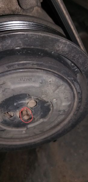

anatoliyK84 Опубликовано 4 мая, 2021 Автор Поделиться Опубликовано 4 мая, 2021 Сейчас сделал фото .то что выделено как болт или что это не знаю она не крутится, а все остальное крутится . При нажатии на кнопку а/с слышно как включается компресор - слышно как нагрузка увеличивается и звук включения. Но сам как болт он не крутится. Вопрос должен ли он вообше крутиться ? Ссылка на комментарий
Бес Опубликовано 4 мая, 2021 Поделиться Опубликовано 4 мая, 2021 1 час назад, anatoliyK84 сказал: Они ноутбуком подключились не чего не нашли. Не надо ничего искать. Надо принудительно запустить вентилятор. 1 час назад, anatoliyK84 сказал: При нажатии на кнопку а/с слышно как включается компресор - слышно как нагрузка увеличивается и звук включения. Систему снова заправил? Природа мудра, и Всевышнего глаз Видит каждый наш шаг на тернистой дороге Наступает момент, когда каждый из нас У последней черты вспоминает о Боге... Ссылка на комментарий

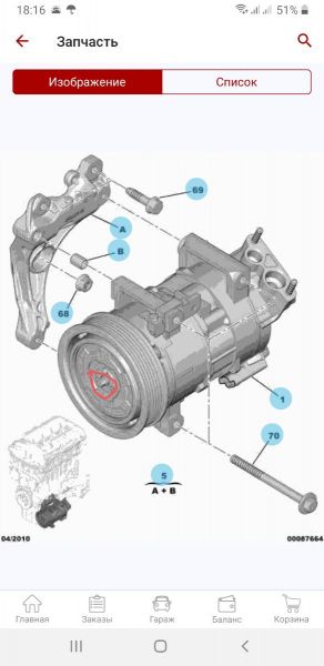

anatoliyK84 Опубликовано 4 мая, 2021 Автор Поделиться Опубликовано 4 мая, 2021 31 минуту назад, Бес сказал: Не надо ничего искать. Надо принудительно запустить вентилятор. Систему снова заправил? Нет система пустая это просто пошел пофоткать и завёл посмотреть что там крутится а что нет ну и нажал на a/c Как мне объяснили это что то что обведино это вал компресора и если он не крутится это только под замену Ссылка на комментарий

anatoliyK84 Опубликовано 4 мая, 2021 Автор Поделиться Опубликовано 4 мая, 2021 14 минут назад, Бес сказал: Проверяй. Я посмотрел у меня муфта постоянного привода а в видео про электромагнитная. Я поишу у них на канале может есть про постоянный привод Ссылка на комментарий
anatoliyK84 Опубликовано 5 мая, 2021 Автор Поделиться Опубликовано 5 мая, 2021 Нашел видео где разобрали заклиневший компрессор с постоянным приводом. Ну судя по видео я попал на новый компрессор. У меня вал -это как раз то что обвидено на фото он не крутится. А причина заклинило. В видео что посмотрел разобрали подобный компресор и там поршень просто сломан.... вообщем попал . Либо без кондиционера ездить либо новый компресор . Посмотрел самый дешевый аналог 14000. Ссылка на комментарий
