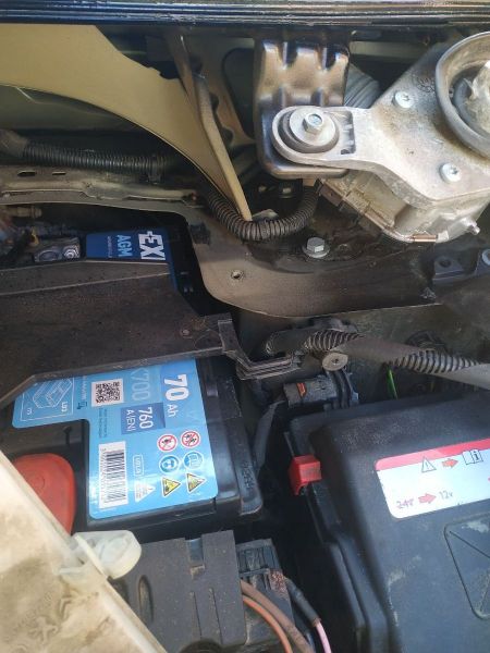

Соскин Опубликовано 5 мая, 2021 Автор Поделиться Опубликовано 5 мая, 2021 Ну вот разобрал весь узел так сказать, снял дворники, пластиковую накладку, и большую пластиковую панель что закрывает моторный отсек с верху. Словом у меня вода просачивается через паролоновый уплотнитель, вот ето месте что на фото. Кусочек паролоновой прокладки остался на металлической части видимо когда кто-то разбирал до меня. Словом конструкция интересная, металическое место чуть ниже чем водосток что находиться за моторчиком дворника. И влага там собирается и по чуток через поролон Капает на акумулятор и дальше на коробку передач. Так что ето место постоянно сырое. Словом промазал ето место с внутренней стороны солидолом. Всё собрал залил туда ведро воды :) и ура. Течи нет. Все стекает через водосток что в крыле. Но так то ето я считаю недостаток конструкции, место слишком низкое. Создаётся как бы болотце где омывайка, грязь скапливается со временем, такая липкая каша,которая со временем,забъёт водостоки и будет озеро. Бес, Алeкс и Петр Гагарин 3 Ссылка на комментарий
