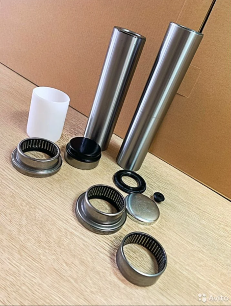

Platos Опубликовано 2 мая, 2021 Поделиться Опубликовано 2 мая, 2021 Приветствую, уважаемые форумчане ! Совершенно неожиданно нагрянуло на меня счастье, достался по наследству Пыж 206 2х дверка с мотором 1,4. 2003 год Решил задать вопрос в своем форуме, так как знаю, что Ситр, что Пыж по балке все одно и тоже. Мне Пыж не нужен, буду его продавать, но у него, как я понял, полностью мертвая балка. На больших кочках гремит, больше 60 ехать не возможно - виляет из стороны в сторону. Колеса под сильным градусом лежат ))) В таком состоянии за него особо не получишь ничего, да и не люблю и не хочу продавать машину, на которой убиться можно. Вдруг девчонке неопытной купят, так она сразу в первый столб Посему вопрос ! Естественно перед продажей вкладываться я сильно не хочу. Я предупрежу покупателей, что надо в дальнейшем доделывать балку. Как она устроена и что в ней делать понятия не имею. Буду делать в сервисе каком нибудь. Так вопрос такой: что нужно минимально купить и сделать, чтоб колеса стояли нормально и не виляли ? Фиг с ней, пусть стучит. Это будет забота будущих хозяев. Мне главное чтоб не сильно потратиться в сервисе и люди могли по первой поездить. Ввел на всем знакомом сайте объявлений запрос "ремкомплект задней балки" мне за 3500 руб высветилось вот такое предложение (фото). Как я понимаю это какие то подшипники, втулки и какие то две трубки. Вот надо мне это или нет ? Короче, что купить чтоб не разбирать и не снимать в сервисе всю балку и можно было поездить. Хотя, может я все усугубляю и все гораздо проще. Я готов отдать (в Москве) тысяч 10, чтоб моя задача (если это возможно) была выполнена. А вдруг я в эту сумму все сделаю полностью с запчастями ! Хотя, наслушавшись страшных рассказов про стоимость ремонта этих балок, я сильно сомневаюсь 8-( Заранее всем очень благодарен за ответы ! Ссылка на комментарий
Олегович Опубликовано 10 мая, 2021 Поделиться Опубликовано 10 мая, 2021 В 03.05.2021 в 02:26, Platos сказал: что купить чтоб не разбирать и не снимать в сервисе всю балку и можно было поездить. Был на форуме @m724. У него был свой сайт. Найдите в интернете. Мне так кажется в десятку можете не уложится. Посмотрите сколько стоит в интернете балка б/у, цена ремонта вместе с запчастями может быть сопоставима. XP 2008г.в.; TU5JP4; ручная КПП. ЮВАО Ссылка на комментарий

Platos Опубликовано 10 мая, 2021 Автор Поделиться Опубликовано 10 мая, 2021 Всем спасибо за ответы. Проблема решена. Балку, естественно, пришлось снимать и разбирать. Все ограничилось заменой развалившихся в труху подшипников. Пальцы не меняли. Как раз уложился в 10 в запчастями. Ссылка на комментарий
