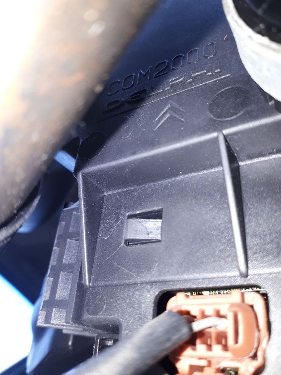

Gnom1459 Опубликовано 29 апреля, 2021 Поделиться Опубликовано 29 апреля, 2021 Здравствуйте.Извините, если не в тот раздел пишу. Ситроен Ксара Пикассо 2003г,1.6 бензин,МКПП. VIN: VF7CHNFVK39577706. Проблема такая: с включенной подсветкой или ближним светом стал отключаться левый указатель поворота,приходиться постоянно нажимать на рычаг чтобы заработал.Включаешь подсветку,на ходу включается ближний свет. Может подскажет кто нибудь менять ,,стрекозу,, полностью или только левый блок,не знаю какой заказывать переключатель. Спасибо Ссылка на комментарий
Олегович Опубликовано 3 мая, 2021 Поделиться Опубликовано 3 мая, 2021 Год у вашей машины переходной. Может стоять отдельная ручка/переключатель или подрулевая бабочка (СOM 2000). Фото левого переключателя? XP 2008г.в.; TU5JP4; ручная КПП. ЮВАО Ссылка на комментарий
Gnom1459 Опубликовано 3 мая, 2021 Автор Поделиться Опубликовано 3 мая, 2021 Скорее всего ,,бабочка,,. Ссылка на комментарий
Олегович Опубликовано 5 мая, 2021 Поделиться Опубликовано 5 мая, 2021 В 29.04.2021 в 16:19, Gnom1459 сказал: Включаешь подсветку,на ходу включается ближний свет Бабочка, все в одном блоке, с бси общается по шине. На дорестайте проводка от ручек переключателей шла сразу к BSI. Крутилка в ручке, перебрать/почистить внутренности, если там стёрто - менять. На АЛИ продавались ручки в сборе, шлейф с контактной площадкой. Как разобрать выкладывали на форуме или в интернете найти видеоролики. Две неисправности *механически* не связанные между собой. На плате блока свои дорожки для включения поворотника. Вероятно это проявление одной из неисправностей бабочки, всего мы не знаем. Вскрыть блок, осмотреть дорожки на плате.... Обязательно: перед съёмом рулевого колеса поставить колёса прямо, а неред установкой проверить нулевое положение шлейфа, иначе порвёт шлейф при вращении рулевого колеса.. Бес 1 XP 2008г.в.; TU5JP4; ручная КПП. ЮВАО Ссылка на комментарий
