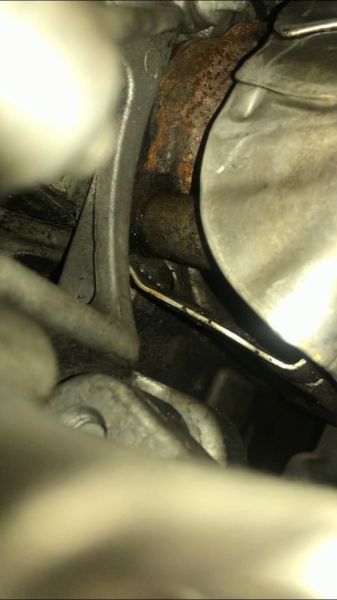

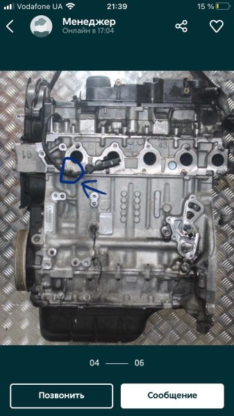

1.6 hdi DV6C, шпилька крепления выпускного коллектора со стороны грм.
Мужики есть такая проблема потеет нижняя шпилька крепления выпускного коллектора со стороны грм. Смотрел цилиндры эндоскопом чистые масла нет. Антифриз чистый не пузырится! Масло без эмульсии. Что может быть?
  • 1 месяц спустя...
Вывернуть шпильку, посадить на герметик или на фиксатор резьбовых соединений.
Для этого придется снимать весь паук.
