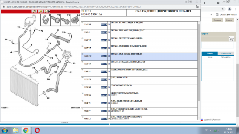

dushes Опубликовано 27 апреля, 2021 Автор Поделиться Опубликовано 27 апреля, 2021 @mister z А картинка есть как это все поменять можно? Ссылка на комментарий
mister z Опубликовано 27 апреля, 2021 Поделиться Опубликовано 27 апреля, 2021 @dushes @dushes Для замены кольца 14 на трубке 3 понадобится открутить термостат. Вообще всё крайне "удобно". +7 963 245 1140 Ссылка на комментарий
mister z Опубликовано 27 апреля, 2021 Поделиться Опубликовано 27 апреля, 2021 И внимательно посмотрите на соединение патрубка 5 +7 963 245 1140 Ссылка на комментарий
