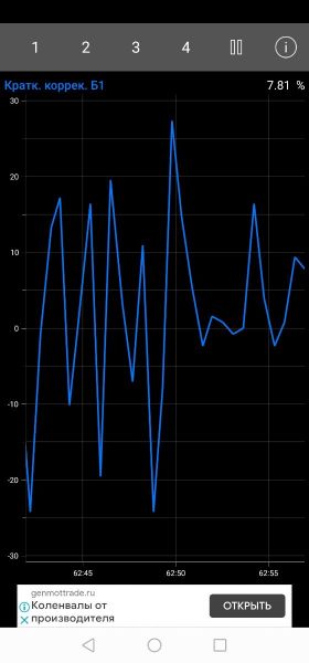

Hard17 Опубликовано 26 апреля, 2021 Поделиться Опубликовано 26 апреля, 2021 @Владимир с4 Что это за такие диагносты, что только ошибки умеют смотреть? Ехать нужно подальше от таких. Кроме ошибок, есть еще много параметров которые нужно смотреть. Если установлено ГБО, то проблема может быть в нем. Обьясню почему. Большинство установщиков ГБО, ограничиваются только автокалибровкой и не настраивают работу ГБО в движении. И если топливная смесь на газе не правильно настроена, то при езде на газу бензиновый блок ЭБУ будет стараться подкоректировать топливную смесь по датчику кислорода (лямбде), тем самим загоняя долгострочную топливную коррекцию в сторону плюс (обогащение смеси) или в минус (обеднение смеси). Если например долгосрочная топливная корекция LTFT на газу будет допустим +20%, то когда вы переключитесь на бензин, могут быть проблемы как с запуском, так и с работой двигателя, ведь топливная смесь готовится уже переобогащенной на бензине на 20%. При езде на газу, авто не знает на чем оно едет, на газу или бензине, поэтому бензиновый блок ЭБУ коректирует топливную смесь всегда, как на газу, так и на бензине. В основном после установки ГБО и не правильной его настройки, проблемы с работой на бензине проявляются, когда топливные корреции уходят от нормальных параметров в сторону плюс или минус 5%, и в большенстве проявляются с наступлением холодов. Подключите сканер и посмотрите долгосрочную LTFT топливную коррекцию, тогда станет понятно. Сделать это можна через OBD-Bluetooth сканер и приложения для андроид Car Scanner или Torque. Бес 1 Ссылка на комментарий

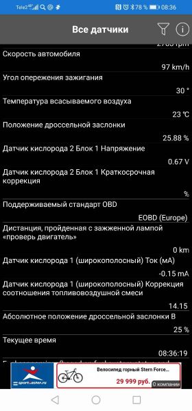

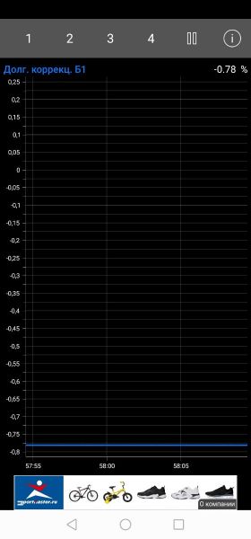

Владимир с4 Опубликовано 29 апреля, 2021 Автор Поделиться Опубликовано 29 апреля, 2021 @Hard17 @Hard17 добрый день, подключил OBD II на графике короткосрочной коррекции движения есть, а на долгосрочной - полный штиль... ☹️ @Hard17 гбо установлено digitronic, правильно вас понимаю, что после настройки гбо, карта на бензине со временем сама адаптируется на нужный режим? Ссылка на комментарий
Hard17 Опубликовано 29 апреля, 2021 Поделиться Опубликовано 29 апреля, 2021 6 часов назад, Владимир с4 сказал: правильно вас понимаю, что после настройки гбо, карта на бензине со временем сама адаптируется на нужный режим? Эталонная бензиновая топливная карта прописана в прошивке ЭБУ двигателя она никак не изменяется. Кроме бензиновой карты есть еще регулирование топливной смеси по лямбде, тоесть топливные коррекции. Топливная коррекция состоит из кратковременой, которая может меняться несколько раз в секунду, и из долговременной, которая меняется на основании длительных показаний кратковременной корекции. Если ГБО правильно настроить, то в норму придут только топливные коррекции, которые участвуют в регулировании топливной смеси и на бензине. Бензиновая топливная карта, к этому никакого отношения не имеет. Ссылка на комментарий
Hard17 Опубликовано 29 апреля, 2021 Поделиться Опубликовано 29 апреля, 2021 @Владимир с4 Судя по вашим скриншотам, долговременная топливная коррекция у вас в норме -0.78%. Нужно еще покататься со сканером в движении на разных оборотах двигателя и посмотреть не меняются ли показания долговременной коррекции. Если не меняются, то проблема скорее всего в чем то другом. Не имея авто "под рукой" тежело что то гадать. Нужно делать комплесную дигностику работы двигателя на бензине, как вам советовал Бес в этой теме. Ссылка на комментарий

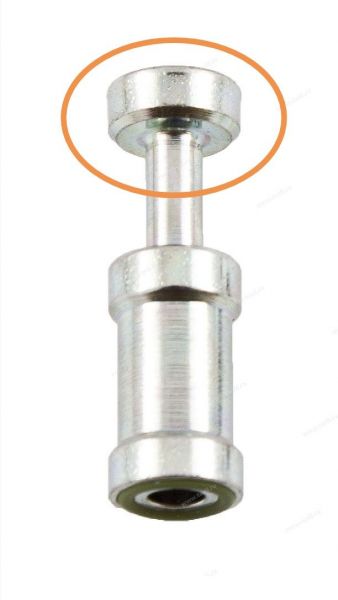

Владимир с4 Опубликовано 30 апреля, 2021 Автор Поделиться Опубликовано 30 апреля, 2021 7 часов назад, Hard17 сказал: Проблема оказалась довольно банальная - подсос воздуха через вакуумный усилитель У меня тоже этот вопрос возникал, как после замены MAP датчика, решил заодно почистить форсунки на ГБО по рекомендации поменял демпферные кольца на клапана форсунок, но с другой стороны форсунок есть тоже уплотнители прозрачные которые на седло ложаться, на них выработка была, вот я и думаю не может ли через них подсос воздуха осуществляется. Ссылка на комментарий
Олегович Опубликовано 30 апреля, 2021 Поделиться Опубликовано 30 апреля, 2021 1 час назад, Владимир с4 сказал: с другой стороны форсунок есть тоже уплотнители прозрачные которые на седло ложаться, на них выработка была Если провернуть шток относительно седла клапана клапан не будет герметичен, может пришлепаются по новому месту. XP 2008г.в.; TU5JP4; ручная КПП. ЮВАО Ссылка на комментарий
