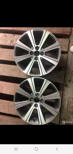

Шушков Опубликовано 15 июня, 2021 Автор Поделиться Опубликовано 15 июня, 2021 @LDS где??? То ,что я видел в доступе отстой!! Вообще на сайтах,где продаются диски как то чудно !! Все,что в моей сверловке,все продано! Есть кучи дисков,но на проверку все продано! Единственное,что нашел в живом виде,даже в руках держал,получились с проставками ! Но !! Там узкое сверление под болты,только под шестигранник .А из за проставок болты длиннее нужны,и продавец сказал,что я не найду таких!! Пришлось облизнутся.. Так что эта самая жепная сверловка и посадка! Ссылка на комментарий
LDS Опубликовано 16 июня, 2021 Поделиться Опубликовано 16 июня, 2021 @Шушков https://www.avito.ru/lobnya/zapchasti_i_aksessuary/diski_4108_r17_citroen_2162327769?utm_campaign=native&utm_medium=item_page_android&utm_source=soc_sharing https://www.avito.ru/moskva/zapchasti_i_aksessuary/litye_diski_r17_peugeot_2168583107?utm_campaign=native&utm_medium=item_page_android&utm_source=soc_sharing All we are saying is give peace a chance Ссылка на комментарий
Шушков Опубликовано 16 июня, 2021 Автор Поделиться Опубликовано 16 июня, 2021 @LDS @LDS Бу? У меня первые такие стоят!! Вот эта и вся грязь!! Спасибо что не проигнорили.. Вот такие диски,и многие похожие висят на сайтах...А интересуешся,оказывается продано!!! Ссылка на комментарий
LDS Опубликовано 16 июня, 2021 Поделиться Опубликовано 16 июня, 2021 @Шушков да я смотрел бу оригинал а что не так? Вот эти в наличии: All we are saying is give peace a chance Ссылка на комментарий
Шушков Опубликовано 16 июня, 2021 Автор Поделиться Опубликовано 16 июня, 2021 @LDS нееет!! Все что угодно,только не бу! Я такие новые за шесть с хвостиком видел! Да и вид не очень. Ладно,большое спасибо за участие. Хорошего дня Ссылка на комментарий
