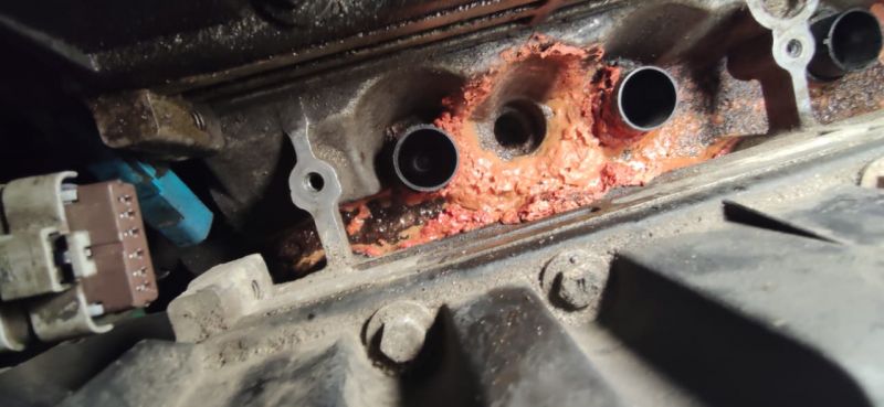

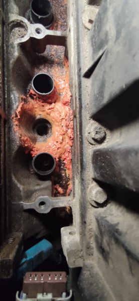

Доброго времени уважаемые форумчане. вот случилась неприятная ситуация.   сверху ГБЦ в районе 4го свечного колодца вытекает антифриз.
 Подскажите, может у кого была схожая ситуация. Фото прилагаю.  Может можно как-то заварить??
Спойлер
1131452946_WhatsAppImage2021-04-19at13_16.50(4).thumb.jpeg.3cb1b0aa522b93bd2cc50264f0f0e898.jpeg971191028_WhatsAppImage2021-04-19at13_16_50.thumb.jpeg.e3896ec097830279b5b303d78f3ef5e1.jpeg

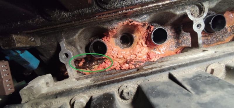

Доброго времени, сегодня снял катушки и отмыл все внутри, после чего завел и с включенным фонариком в смартфоне  записал видео.   Выяснилось, что антифриз вытекает из технологической заглушки между 3м и 4м  свечным колодцами. Кто сталкивался, есть ли возможность ремонта без снятия ГБЦ
Давление там не большое, возможно и получится его "приварить", лишь бы доступность была.. А по хорошему снимать гбц и делать по уму.
