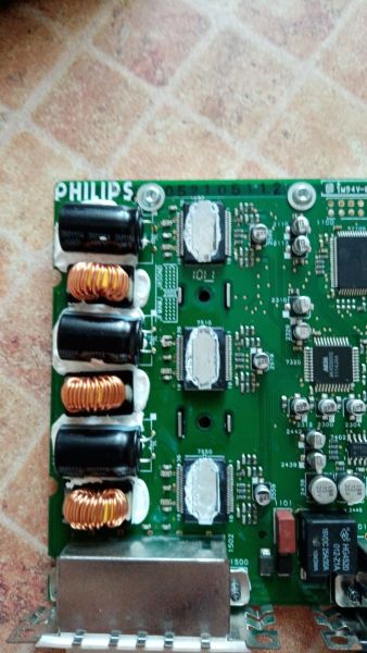

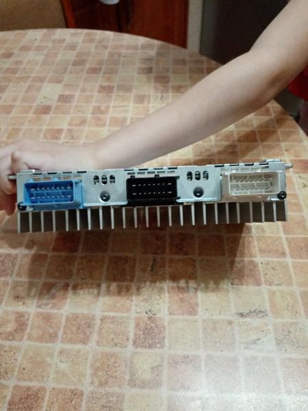

Evgennnnn Опубликовано 18 августа, 2021 Поделиться Опубликовано 18 августа, 2021 Привет одноклубники. У меня тоже пропал звук, причём это было постепенно. Завожу, звука нет, следующий раз завожу, звук есть, и так все чаще и чаще его небыло после запуска. Теперь вообще тишина. Diagbox показал единственную ошибку аудиоуселителя CE69 (ошибка задних правых динамиков). Снял, посмотрел, они в норме, провода к ним не замкнуты. Но все равно отключил их и попробовал без них, тишина. Может кто-то что-то объяснит, как вообще все работает, я не очень понимаю. У меня музыка с сабом denon, усилитель как на фото выше, хотел прозвонить и узнать идёт ли звук к нему, но там столько контактов, не разобрался. Подскажите, что дальше попробовать, думаю может магнитолу новую взять, с андройд, но вряд-ли это решит проблему, если это не магнитола. Опять же имеет усилок от пежо 3008 поставить (focal), на вид такой же, только фишки по цветам в другом порядке, но можно ли его просто поменять, без согласования. Может усилок обычный поставить, но будет ли наша магнитола с ним работать, она же как-то оплачивает этот усилок. Ссылка на комментарий
Иван_ Опубликовано 18 августа, 2021 Автор Поделиться Опубликовано 18 августа, 2021 Если есть ошибка по динамикам, значит есть обрыв цепи. Денон устроен так, что если динамик горит, значит звука нет вообще. Ссылка на комментарий
Evgennnnn Опубликовано 18 августа, 2021 Поделиться Опубликовано 18 августа, 2021 @Иван_ да, спасибо, прозвонил сам динамик, он мёртв. Не думал, что из-за этого может весь звук отключиться. Может есть информация, какое у нас сопротивление, а то кто что пишет, кто-то 2, кто-то 3, кто-то 4Ом. Оригинала в продаже не нашёл. Focal is psa 165, должны подойти, но их тоже ни где нет, толко за рубежом. Может знаешь что поставить, что бы не хуже было? Ссылка на комментарий
Иван_ Опубликовано 26 августа, 2021 Автор Поделиться Опубликовано 26 августа, 2021 У меня сгорел задний левый, я брал оригинал. В продаже они есть, нужно найти правильный код,сопротивление 2 ома. Ссылка на комментарий
