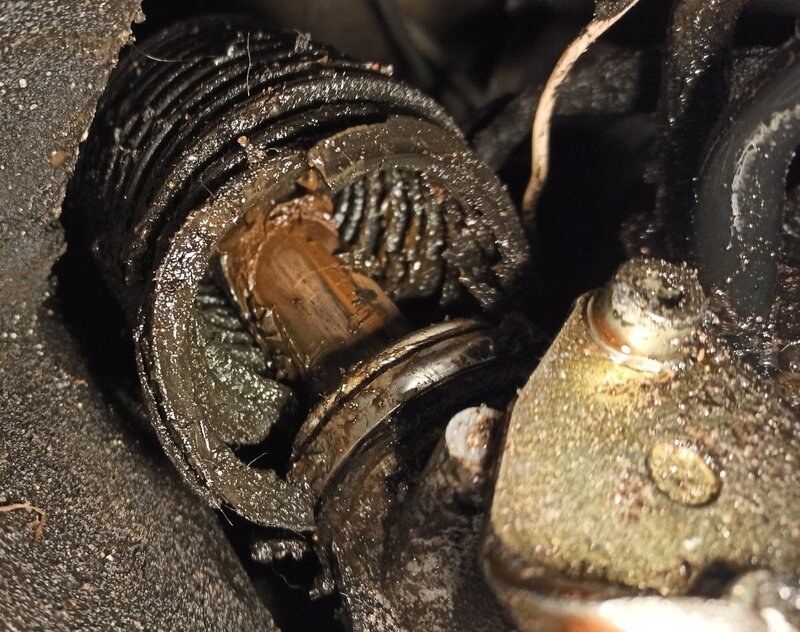

Олегович Опубликовано 16 апреля, 2021 Поделиться Опубликовано 16 апреля, 2021 Посмотреть под пыльниками рейки, но для этого нужно снимать хомут пыльника, с левой стороны - пыльника рулевой тяги, с правой стороны - промежуточный пыльник рейки. Если под пыльниками обнаружится гидромасло, значит кран потёк в рейку - срочно принимать меры, от масла хорошо ржавеет сама палка рейки (далее поточит втулки ) и убиваются шарниры рулевых тяг. Насос ГУР может потечь только по валу. Кста. Сальник вала насоса ГУР *держит* масло гидравлики в том числе за счёт давления, выдаваемого насосом. Если оно низкое, то при поношенном сальнике будет протекать по валу. Проверь наличие люфта шкива насоса - люфт подшипника вала. Сам понимаешь, если будет люфт, то сальник вала не справится, не помню допуск на биение вала для этого размера сальника. ЗЫ. Для сальника 50/58/10 (применяется в рычагах нашей задней подвески) биение не должно быть больше 0,5 мм. Причины тугого руля: - давление насоса Гура - поношенный кран рейки, идет переток из подачи в обратку - износ резинового кольца поршня гидроцилиндра усилителя. Бес, usatik33 и jawa888 3 XP 2008г.в.; TU5JP4; ручная КПП. ЮВАО Ссылка на комментарий

jawa888 Опубликовано 18 апреля, 2021 Автор Поделиться Опубликовано 18 апреля, 2021 Ну вот снял ГУР. Откуда течет особо и не разберешь. Есть два варианта, по сальнику или где то бочок подтекает, возможно в месте стыка с насосам. Чтоб до лесть до сальника недостаточно разобрать насос, так как стопорное кольцо скорее всего стоит под шкивом. Шкив стянуть у меня не вышло обычным съемникам, скорее всего надо как то снять бочок и пробовать прессом или съемникам по мошне. Так как есть небольшой люфт и я не смог до лесть до подшипника и сальника для их замены, пришлось купить БУ насос, благо он не особо дрогой. Установка другого ГУР на тугость руля не повлияло. Когда ремонтировал рейку мне вытачивали такое кольцо, оно туго налезла на вал рейки, может даже причина и тут. Citroen Xsara Picasso 1.8i 16V 2001 г EW7J4 или 6FZ Sagem S2000 Ссылка на комментарий

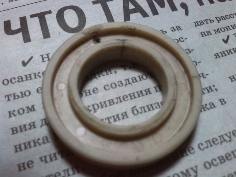

usatik33 Опубликовано 21 апреля, 2021 Поделиться Опубликовано 21 апреля, 2021 В 18.04.2021 в 15:20, jawa888 сказал: оно туго налезла на вал рейки, может даже причина и тут. за то время, что прошло с замены, это кольцо уже выносилось. Я себе делал так же. Неделю как на камазе, потом легко. Когда разбирал рейку, кольцо было с выносом. Смотри креставины рулевого вала, А не ты случаем тефлоновые кольца на кране ломал/менял??? Тут читал? 2000 EW7 1,8 Ссылка на комментарий
jawa888 Опубликовано 21 апреля, 2021 Автор Поделиться Опубликовано 21 апреля, 2021 Да, менял. Результата не было. Citroen Xsara Picasso 1.8i 16V 2001 г EW7J4 или 6FZ Sagem S2000 Ссылка на комментарий
usatik33 Опубликовано 21 апреля, 2021 Поделиться Опубликовано 21 апреля, 2021 Изначально туго был руль? Т.е. сейчас у тебя все в норме, гур новый, рейка без вопросов, опорники новые, креставины не закусывают. Все так? В 15.04.2021 в 17:53, jawa888 сказал: Недавно довелось проехать на такой же как у меня машине. И я был приятно удивлен лёгкостью вращения руля Проедь еще на одной такой же, может успокоишся))) По опыту- руль на любой европейке, крутиться значительно туже, чем на любом японце\корейце. Почему так-хз. jawa888 1 2000 EW7 1,8 Ссылка на комментарий
