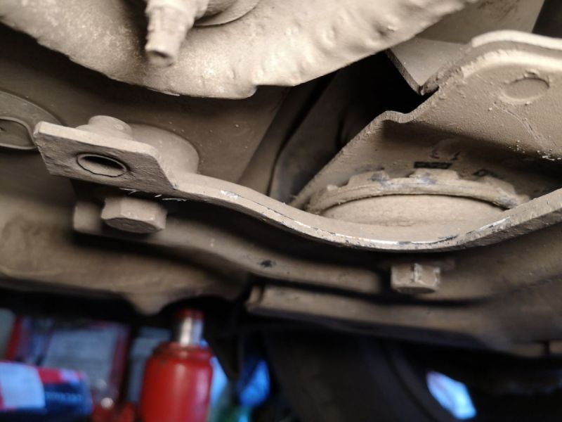

Б.Е.А. Опубликовано 16 апреля, 2021 Поделиться Опубликовано 16 апреля, 2021 Я считаю что бумага это не выход. Максимум это сделать для диагностики конкретного сайлентблока (по типу угадал - не угадал) Вот фотки нижних частей крепления. Бес 1 Lexia & Diagbox в Воронеже на Drive2 Ссылка на комментарий

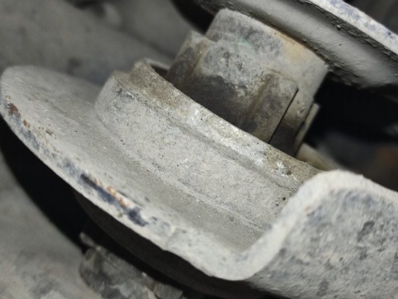

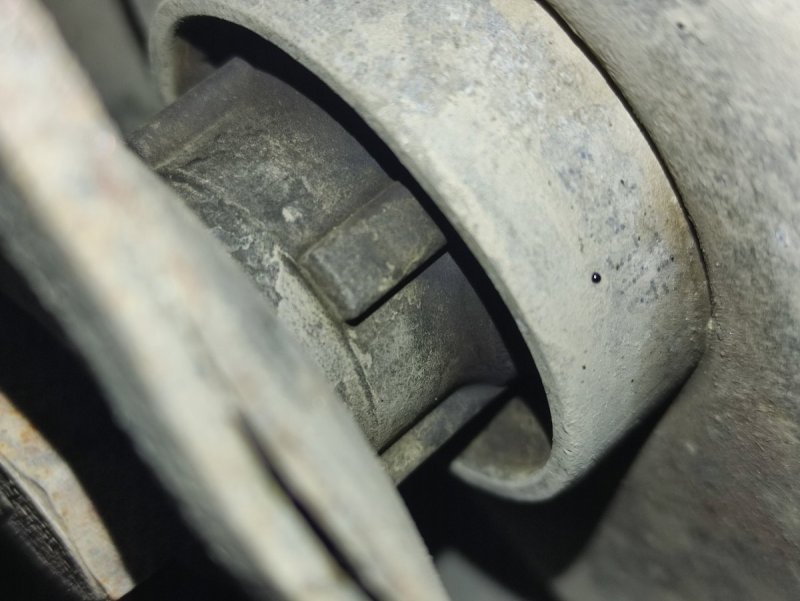

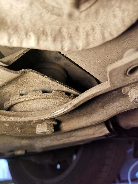

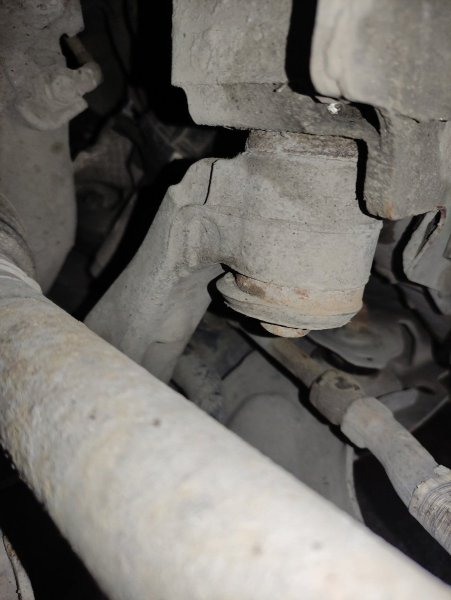

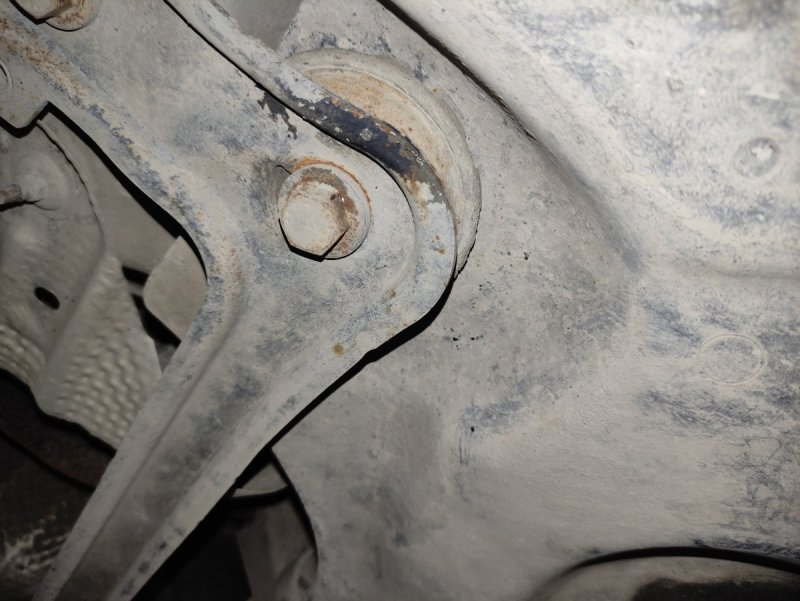

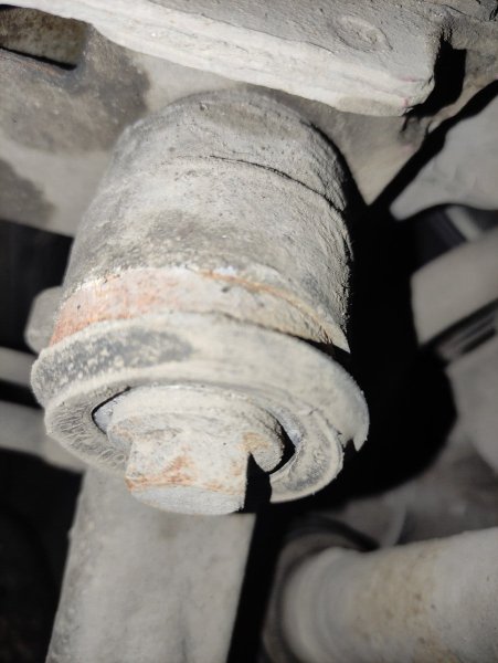

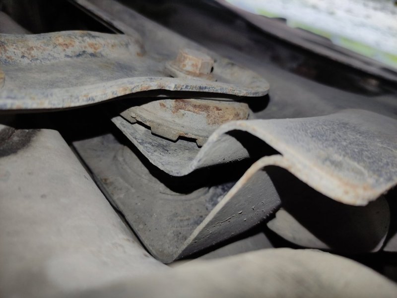

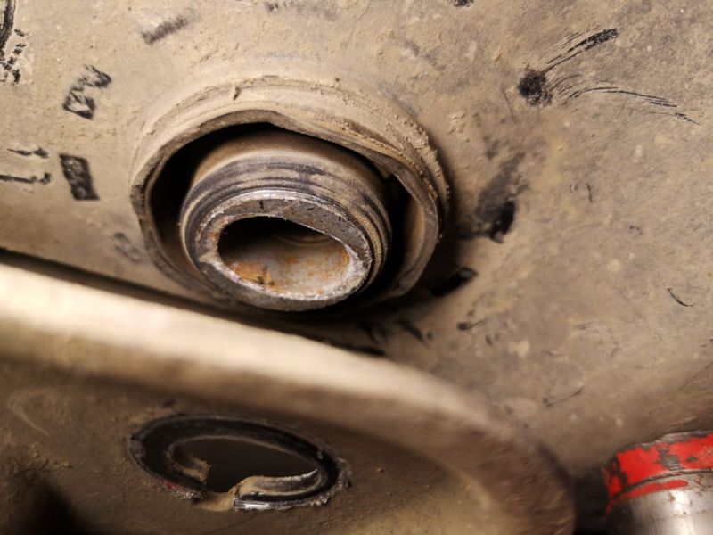

PTZ-M Опубликовано 5 июля, 2024 Поделиться Опубликовано 5 июля, 2024 Помогите с определением, что за это за дичь? На обоих сторонах. Сайлент выдавил шайбу? Спойлер Ну и заодно состояние - менять / не менять. Всё так сделано, что не подлезть толком, а раскручивать весь подрамник для диагностики - негде. Спойлер Ссылка на комментарий
